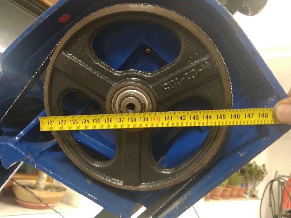

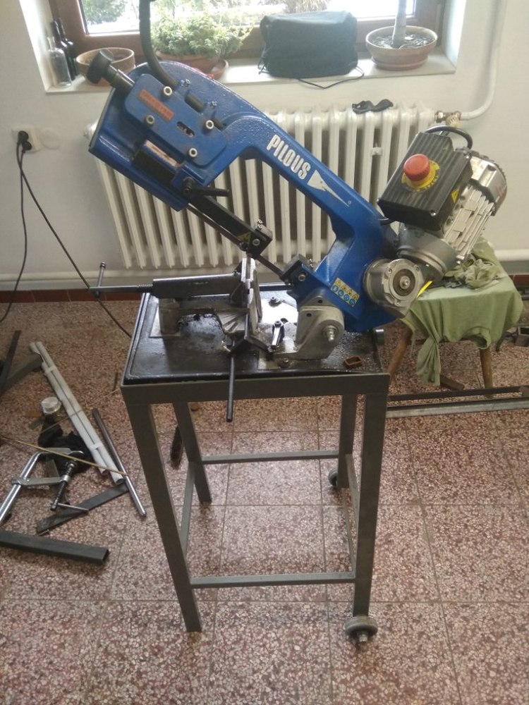

Zdenek Valter píše: 13. 1. 2019, 7:42
Petr68 píše: 13. 1. 2019, 3:25 Pilous je nejlepší pila na celém světě. :D Třeba ARG 105 mobil. Jinak podstavec taky super :D
Ty ho máš? - Tedy ARG 105 mobil?
ARG 105 jsem si do domácí dílny kupoval nějaký rok zpět a rozhodně se ztotožňuji s kladnou reakcí "Petr68". Před pásovou pilkou jsem materiál dělil úhlovou bruskou a je to prostě 100 a 1. Ještě si pamatuju, když jsem poprve naúhloval materiál, sesadil konstrukci před svařením a jen s němým úžasem hleděl, jak vše čistě sedí :shock: . Tady bych vyzvedl tvrdokovové vedení, které pás udrží a ten pak nepodřeže. Navíc vzhledem k velikosti a váze je to opravdu mobilní stroj. Převážně dělím dutý a plný materiál s délkou řezu do 60 mm. Maximálně jsem řezal kulatinu d 110 mm a u toho si už člověk postojí, ono by to šlo teda rychleji, ale standardně tam mám hozený pás 10/14z :oops: . Jediné co bych vytkl je, že někdy při dotažení svěráku vychází klička do dráhy řezu a rameno se o ni zastaví, pak je nutné rameno přizvednout a kličku přešoupnout na druhou stranu, ale to je jen detail :) . Jestli ji někdy pošlu do světa, tak jedině proto, že se mi podaří sehnat za hezké peníze některou z jejich větších sestříček 220-240 :) .
PS: Akorát ta cena no :oops:

Díky za odezvu - mohl bych Tě poprosit, jestli bys nemohl změřit průměr napínacího kotouče ?

Zdenek Valter píše: 17. 1. 2019, 7:56 Díky za odezvu - mohl bych Tě poprosit, jestli bys nemohl změřit průměr napínacího kotouče ?
Jestli jsem tě správně pochopil, tak je to 160 mm.

4squares4 píše: 18. 1. 2019, 8:27 Jestli jsem tě správně pochopil, tak je to 160 mm.
Na tom metru máš ale cca 150mm ne, nebo to tak zkresluje?
160mm by bylo stejně jako na Zdenkově MBS125V.

Reinkarnace píše: 18. 1. 2019, 9:29
no kdyby mel 150, tak by nemel stred na 138cm, ale na 137,5, takze za me asi ok :)

Asi ano. Tím je tedy potvrzeno, že kola jsou stejně velká jako na čínských levných pásovkách obdobné velikosti a praskání pásů je nutné hledat někde jinde, než ve velikosti kol. :wink:

Reinkarnace píše: 18. 1. 2019, 11:46 Asi ano. Tím je tedy potvrzeno, že kola jsou stejně velká jako na čínských levných pásovkách obdobné velikosti a praskání pásů je nutné hledat někde jinde, než ve velikosti kol. :wink:
BINGO!!!!!!!
