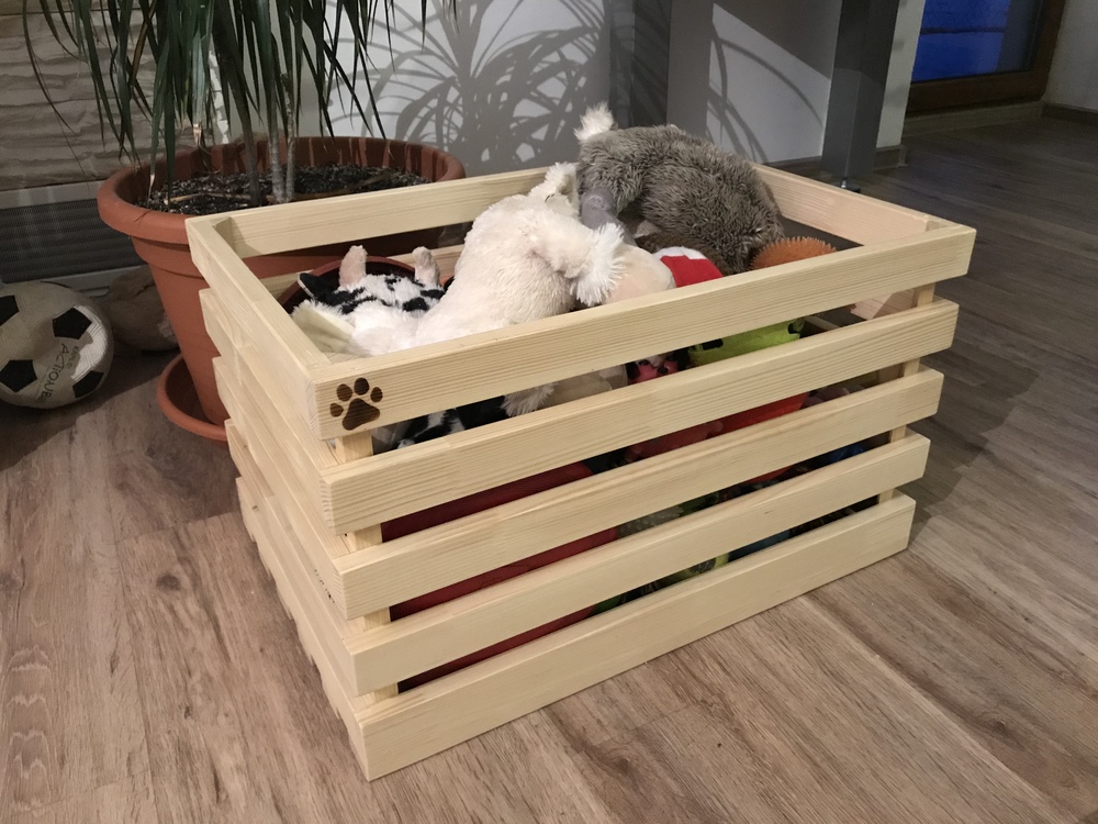

bobanbob: diky, tak drez je odtud http://www.a-gastro.eu/drez-vycepni-500x300x300mm-p4846, ale pozor, postovne stalo neuveritelnych 511kc, tak idealne s nima predem vyjednat cenu, psali ze to bude zhruba 190kc a takhle to presvihli. my jsme meli velke naroky na to, aby byl dost uzky, aby to nezabiralo misto, a aby se tam ale vlezl kyblik a bylo to taky dost hluboke, takze tim jsme byli limitovani.
Youtube - "klimbíkova bastlírna"
Klimbik
- Příspěvky: 664
- Registrován: 11. 12. 2018, 10:18
shaolin: diky
je to tady tahle lazura https://www.artisan.cz/wohnraum-lasur-v ... 75l-bila-q . kupoval jsem ji v mistnim obchode s barvama a moje pozadavky tam byly, aby to dostatecne ochranilo drevo pred strikajici vodou a zaroven aby to moc nesmrdelo (mam i luxusni parketovy lak, ale par mesicu musi vycichnout, nez ho chcete mit doma:))
tak mi pani doporucila tohle. zkusenosti dlouhodobe nemam, je to u nas doma novinka. pracuje se s tim dobre, vodou reditelne. krasne rychle to schne, minimalni smrad. mel jsem pruhledny a vypadal jak kondenzovane mliko, to me trochu vydesilo, ale fakt to skoro po zaschnuti neni videt. jen je povrch trochu lesklejsi nez pred aplikaci.
a jako bonus se mi libilo jeste to, ze to ma nejaky atest na detske hracky. takze jsem s tim natrel i bedynku na hracky pro nase psy. a kdyz to rozkousou nahodou, tak se neotravi
prcek
- Příspěvky: 692
- Registrován: 31. 10. 2016, 2:26
Kdyz vidim tu bednu hracek, skoro bych chtel byt u vas psem
