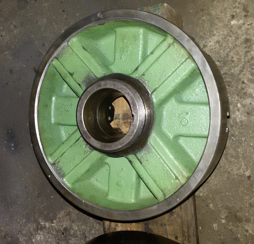

Dobry deň, nemužu sehnat prirubu na univerzalu na sustruh, mas sn 20A tak sem se rozhodl že bych ji dal vyrobiť... vraj to je americky typ priruby, ak niekto mate nieake fotky, dokumentaciu rady ohladom priruby alebo vyrobi sem s nim.... stále plati ak niekto ma taku prirubu na predaj, pekne zaplatim.

vazelínu určitě ne, má tam přijít olej OL-J32. Ohledně příruby-myslím, že to neseženeš, budeš muset vyrobit. Takže sehnat kus šedé litiny, nasoustružit a kužel nechat brousit, ohledně broušení kužele a přesného nalícování budeš muset asi pro brusiče vyndat vřeteno. A.

Někdo to tady už vyráběl. Proč vyndavat vřeteno? Udělat kužel a na barvu. Mám to samé taky na soustruhu. Mělo to spousta českých soustruhů. S63 a klony. SU 80 atd. Tahle MASácká SN 20 taky. Jen byly jiný závity na přírubě/převlečné matici.

https://stroje.bazos.cz/inzerat/9974236 ... 265-mm.php
Zkus mu napsat. Sedmá, osmá fotka. Jsou tam navíc ty kameny. Ty by se ufrézovaly. Není to funkční plocha.

Ono by se to i tak dalo lenže nemam veľku šubleru a keby im dam vreteno tak keby ho prebrusia od hrdzi a kužel na prirube vyrobia podľa toho čo je tak by to bolo presnejšie a keby to upol do sustruhu by mohol pomerať hadzanie a možne dorovnanie? Ci nie... Ten topic som skvor pozeral co si poslal lenze nieak mi nesedia tie rozmery z fotiek tych "americkych" typov s mojimy

Jenže ten kužel není už od začátku vřetene, ale je delší. Na konci zase kratší... Aby jsi to pak dokázal tou matkou dotáhnout a nebylo to volné...
To je asi jediné, proč bych ho vyndaval, aby obrousili ten kužel na vřeteni... Ale vyčistit se nechá všechno a pak záleží, jestli pak budeš používat i další příslušenství (lícní desku atd.) . Protože až budeš mít přírubu a nasadíš jí na vřeteno, tak dosedací plochu pro univerzálu přetočíš přímo na soustruhu. Stejně budeš muset vyndat to pero a vzít to na barvu, jestli ti sedí kuzelovitost s novou přírubou, aby se ti to neuvolňovalo a sedělo to po celé ploše kuželu příruby...

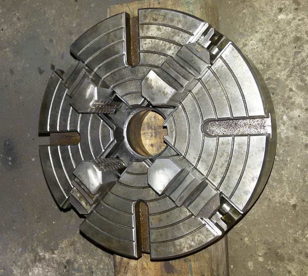

Neměl by někdo zájem o lícní desku k soustruhu. Průměr 275mm, upínací kužel průměr 56-69mm, drážka, vnější závit pro převlečnou matici velký průměr 95mm, stoupání 6z . T drážky pro upínání. Nikdy nepoužitá ještě zbytky vazelíny z výroby. Podle tabulky zveřejněné kolegou typ L00.

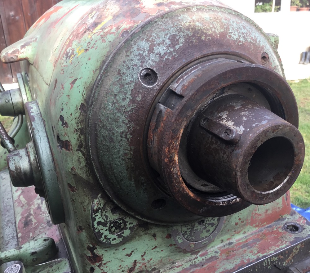

Dobry den vsem, resim take problem s prirubou - nevim jak ji sundat. Zkousel jsem ji stahnout pres 2 srouby, proti viku vreteniku, ale nechtel byt az moc hruby abych neco neponicil. Bylo to spravne, nebo tam je zavit.

snad vyřešeno po tlf - klasika namontovat univerzálu, vysunout pakny, opřít špalík vzadu a zpětný chod. A.
