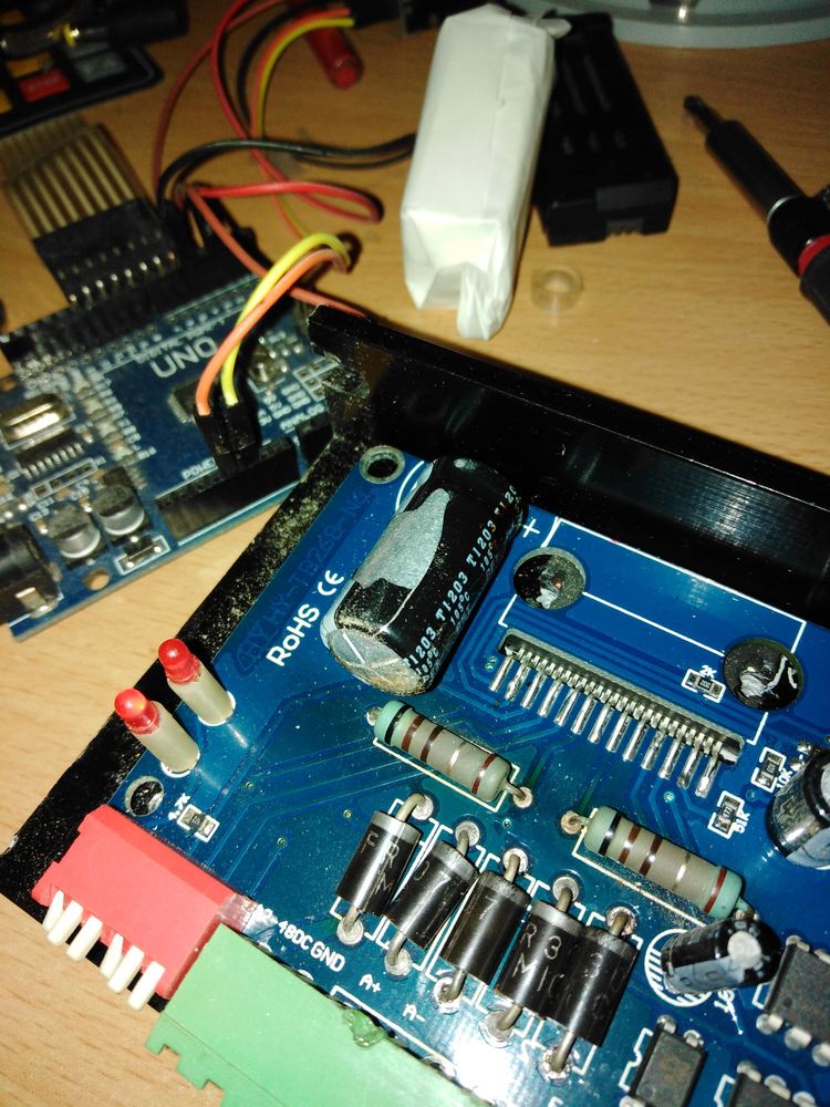

Tak jsem sundal driver( poškozený ), najivně jsem si myslel, že je to jen kondík 1000uF (viz foto).
No není, po bližším prozkoumání jsem si všiml čmoudíka na A+ (nemám foto), možná to bude jen dioda (už jsem je taky jednou řešil), nemám moc času ze zdravotních a roddiných důvodů, teď to lepím jen tak po chvílích, co se najdou. ještě k tomu je zima. ""
Nemám rád zimu
."" Švám samotný nevypadá odpálený, ale nepískal jsem ho.

To vybúlenie vrchu kondíka teda zrovna o jeho najlepšej kodícii nesvedčí. Keď už sa budeš v tom špárať, vymeň aj ten.

Jsem si právě myslel, že postačí výměna toho kondiku, což jsem udělal a bylo to málo. Musím jít trochu do hloubky.

Zacni u zdroja co to napaja tam budu kondiky na tom podobne...
