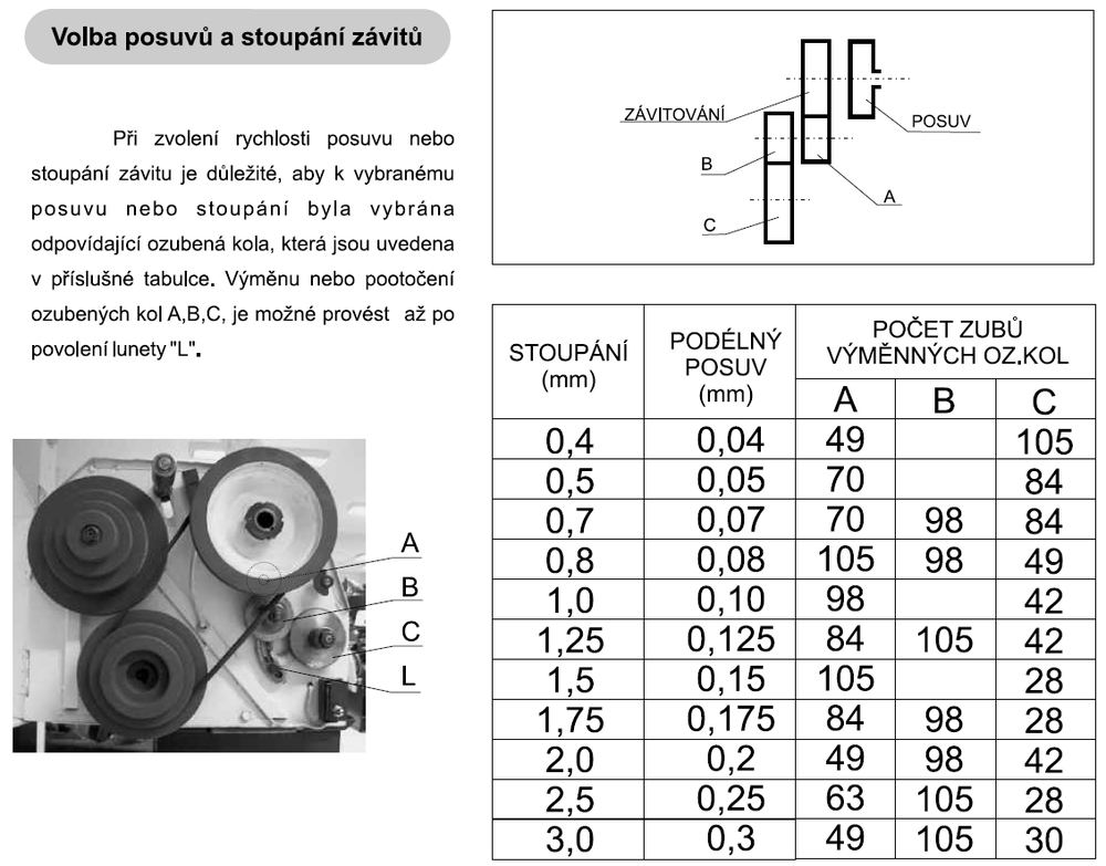

Renovuji model parního stroje. Na kotli je píšťala, která má právě tento zvláštní závit M6x0,6.
V kotli je naletovaná trubička se závitem kam se píšťala našroubuje. A tenhle závit je stržený.
Běžné závity si umím vyrobit sám, ale můj soustruh stoupání 0,6mm nemá.
Proto si myslím, že směr výroby "skoro závitníku" je pro mě nejjednodušší. Ale třeba se pletu.

tvuj sostruh stoupani 0,6 umi, jen neni v tabulce a musis si spocitat kola, je to vubec metricky zavit?
20 cm jsem tipnul, abych měl rezervu, kdybych něco při úpravě zkazil a nemusel znovu někoho otravovat. Asi by stačila i polovina.
Mám Promu SPA 500, tak nevím jestli by to šlo zkombinovat. Metrický závit by to měl být.

Z těch výměnných kol pro závitové pousuvy se dají sestavit i nestandardní stoupání, třeba těch 0.6 půjde. Zkus sem dát seznam kol a příklady nějakého osazení pro určité závity (nebo tabulku závitů + kol).
- Sponzor fora
- Příspěvky: 8450
EDIT: zkusil jsem vypočítat kola pro ten posuv 0.6, ale v návodu je pro stoupání 0.4 převodový poměr 46:105 a pro 0.5 je 70:84, což je zjevně v nepoměru. Takže mi nějaká vlastnost toho soustruhu uniká, každopádně to takhle od stolu nedám dohromady
Na to bude potřeba ještě počet zubů toho hnacího kola pro závity (u normálních soustruhů kolo "a") a stoupání šroubu.

v manuálu je kinematické schéma, které pokud nelže, tak poměr otoček vřetena vůči kolu A je 1/4.... 51/68 x 25/75 což je pěkných 0,25 otoček kola A vůči jedné otočce vřetene, pro posuvy pak 1/10, kdy někde na předku je páka na přehození těch poměrů zřejmě model P, soustruh jsem neviděl, jen předpokládám,prochaska píše: ↑23. 1. 2019, 6:08 EDIT: zkusil jsem vypočítat kola pro ten posuv 0.6, ale v návodu je pro stoupání 0.4 převodový poměr 46:105 a pro 0.5 je 70:84, což je zjevně v nepoměru. Takže mi nějaká vlastnost toho soustruhu uniká, každopádně to takhle od stolu nedám dohromadyNa to bude potřeba ještě počet zubů toho hnacího kola pro závity (u normálních soustruhů kolo "a") a stoupání šroubu.
převodový poměr je tedy stejný i v tabulce a pro závitování mě vychází stoupání šroubu 3/8 palce, což je 2,66666mm, tedy 2,66666/4 vůči vřeteni ,to ať tazatel potvrdí nebo vyvrátí
pro stoupání 0,6 je pak převodový poměr mezi koly A/D 0,9 tedy například 36/80/40
taky se tam píše: Zručnější soustružníci mohou soustruh použít i pro řezání závitů
