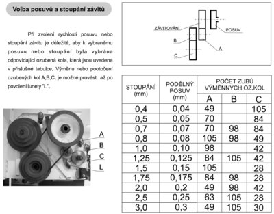

Potřebuji vyrobit závitovou tyč M6x0,6 délky cca 20 cm.
Chtěl bych jí po úpravě a zakalení použít jako závitník pro výrobu mosazné matičky.
Materiál tyče si nechám poradit od zkušenějších.
Děkuji za rozumné nabídky.

Tak to ještě upřesním.
Renovuji model parního stroje. Na kotli je píšťala, která má právě tento zvláštní závit M6x0,6.
V kotli je naletovaná trubička se závitem kam se píšťala našroubuje. A tenhle závit je stržený.
Běžné závity si umím vyrobit sám, ale můj soustruh stoupání 0,6mm nemá.
Proto si myslím, že směr výroby "skoro závitníku" je pro mě nejjednodušší. Ale třeba se pletu.

tvuj sostruh stoupani 0,6 umi, jen neni v tabulce a musis si spocitat kola, je to vubec metricky zavit?

Mám Promu SPA 500, tak nevím jestli by to šlo zkombinovat. Metrický závit by to měl být.
Nechal jsem to zkontrolovat ve firmě, kde mi nabídli pomoc a změřili to samé. Ale nemají soustruh s tímto stoupáním.

Z těch výměnných kol pro závitové pousuvy se dají sestavit i nestandardní stoupání, třeba těch 0.6 půjde. Zkus sem dát seznam kol a příklady nějakého osazení pro určité závity (nebo tabulku závitů + kol).

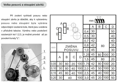

SPA-500
SPA-500P

EDIT: zkusil jsem vypočítat kola pro ten posuv 0.6, ale v návodu je pro stoupání 0.4 převodový poměr 46:105 a pro 0.5 je 70:84, což je zjevně v nepoměru. Takže mi nějaká vlastnost toho soustruhu uniká, každopádně to takhle od stolu nedám dohromady :-) Na to bude potřeba ještě počet zubů toho hnacího kola pro závity (u normálních soustruhů kolo "a") a stoupání šroubu.

prochaska píše: 23. 1. 2019, 6:08 EDIT: zkusil jsem vypočítat kola pro ten posuv 0.6, ale v návodu je pro stoupání 0.4 převodový poměr 46:105 a pro 0.5 je 70:84, což je zjevně v nepoměru. Takže mi nějaká vlastnost toho soustruhu uniká, každopádně to takhle od stolu nedám dohromady :-) Na to bude potřeba ještě počet zubů toho hnacího kola pro závity (u normálních soustruhů kolo "a") a stoupání šroubu.
v manuálu je kinematické schéma, které pokud nelže, tak poměr otoček vřetena vůči kolu A je 1/4.... 51/68 x 25/75 což je pěkných 0,25 otoček kola A vůči jedné otočce vřetene, pro posuvy pak 1/10, kdy někde na předku je páka na přehození těch poměrů zřejmě model P, soustruh jsem neviděl, jen předpokládám,
převodový poměr je tedy stejný i v tabulce a pro závitování mě vychází stoupání šroubu 3/8 palce, což je 2,66666mm, tedy 2,66666/4 vůči vřeteni ,to ať tazatel potvrdí nebo vyvrátí
pro stoupání 0,6 je pak převodový poměr mezi koly A/D 0,9 tedy například 36/80/40 :wink:
