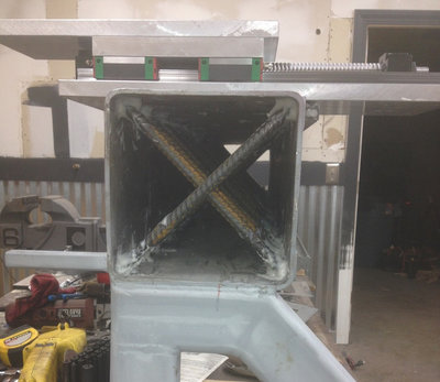

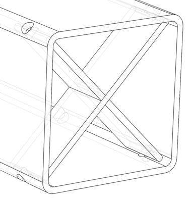

@ os y - skus to vystuzit roxormi takto nejako navrtat a zavarit.
@ dva stlpy - navrtaj zhora a vypln kremicitym pieskom znizi ti to vybracie (kludne aj z obi https://www.obi.sk/dekoracne-kamene-a-s ... /p/5271747)
To iste mozes urobit aj s tym jaklom hore ked ho vystuzis a zafutrujes.
