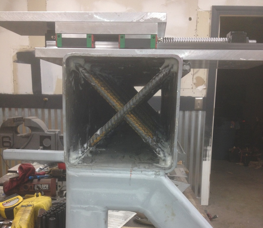

Mex : Ano chtěl jsem použít prodejcem doporučený driver jen jsem nevěděl zda to bude komunikovat. Co se týče toho nakroucení, nemám žádné zkušenosti s takovou konstrukcí. Návrh rámu jsem provedl s ohledem na odečet rozměrů pro stanovení hodnot pro výpočet jednotlivých os. Když jsem následně zatížil danej rám (MKP) ukázalo se, že se portál nakrucuje. Doplnil sem tedy jakl vzpěrami. Natočení se drobet zlepšilo. Třetí variantou portálu je svařenec s výsledným max. natočením 0,01... Jde mi o to zda jsou takové hodnoty reálné nebo ne. Přidal jsem i výsledky jednotlivých MKP analýz. https://darkr.rajce.idnes.cz/CNC_Portal ... ezvzpr.jpg

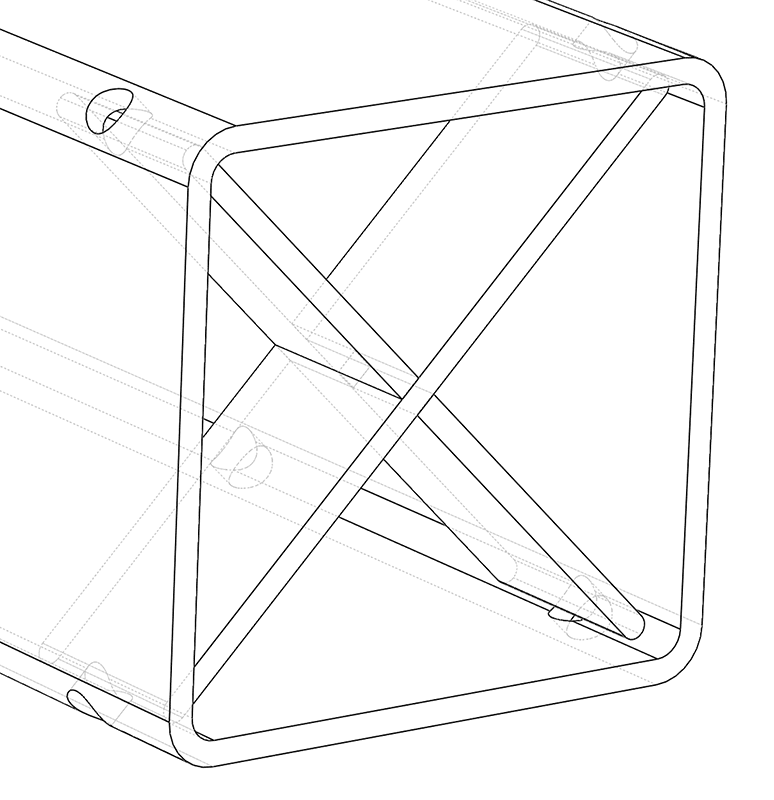

@ os y - skus to vystuzit roxormi takto nejako navrtat a zavarit.
@ dva stlpy - navrtaj zhora a vypln kremicitym pieskom znizi ti to vybracie (kludne aj z obi https://www.obi.sk/dekoracne-kamene-a-s ... /p/5271747)
To iste mozes urobit aj s tym jaklom hore ked ho vystuzis a zafutrujes.
