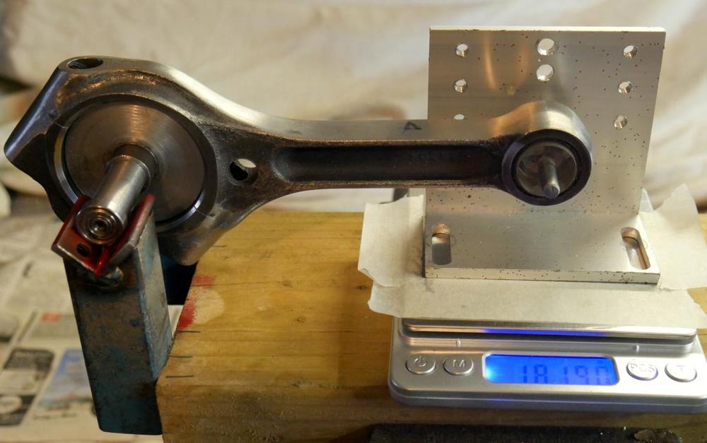

Mám takovej problém ,potřebuji v Solidworks vyřešit vyvážení suvných hmot spalovacího motoru v soustavě klikovka ojnice píst. Pro výpočet je hlavní zjistit hmotnost horního ojničního oka ojnice a to tak že se ojnice podepře v ose dolního ojničního oka a ve vodorovné poloze se horní oko zváží na váze ,viz obrázek .
Mám vymodelovanou ojnici (viz obrázek) a nevím jak provést její zvážení horního oka v SW abych mohl vypočítat vyvážení ,napadá vás něco?

Myslíš jak vypočítat v Solidworksu hmotnost části modelu dílu nebo jak zvážit to horní oko u skutečného dílu a pak to i s hmotností vymodelovat?

jestli jsem to dobře pochopil
SW by ti měl umět spočítat polohu těžiště té ojnice jako celku
pak přes momenty k jednotlivým okům spočítáš síly = váhy ok
rozteč ok 200
poloha těžiště 120
hmotnost 1000g
dál už trojčlenka
moment k jednomu oku1000*120=120000gmm
tzn váha druhého oka 120000/200=600g

Rozdělit jako víceobjemové těleso. Pak si můžeš vyexportovat jednotlivé části samostatně. Mně Inventor vyhodí vlastnosti jednotlivých těles bez exportu.

Tak to by stačilo jen nepotřebný kus modelu uříznout, podívat se do vlastností na hmotnost a pak to uříznutí disablovat.

to nejde
nevíš kde to máš uříznout
musel bys nejdřív zjistit polohu těžiště
v něm to říznout

Solidworks klidně ukáže těžiště a momenty i pro zvolené tělo vícetělového dílu, takže v tomhle případě stačí díl rozdělit, případně definovat potřebné souřadné systémy, má-li se to lišit a nechat to pro každé tělo spočítat.

Což v Solidworksu není problém, souřadnice těžiště umí spočítat.

no a jsme u té mé trojčlenky

Děkuji ,zítra zkusím .Mám ještě trochu jinou hotovou tak to zkusím jestli to vyjde.
