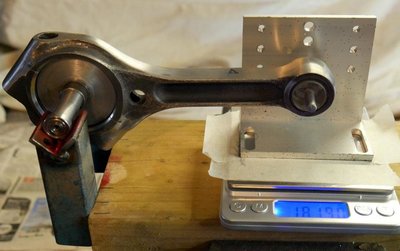

Zdravím chlapci.
Mám takovej problém ,potřebuji v Solidworks vyřešit vyvážení suvných hmot spalovacího motoru v soustavě klikovka ojnice píst. Pro výpočet je hlavní zjistit hmotnost horního ojničního oka ojnice a to tak že se ojnice podepře v ose dolního ojničního oka a ve vodorovné poloze se horní oko zváží na váze ,viz obrázek .

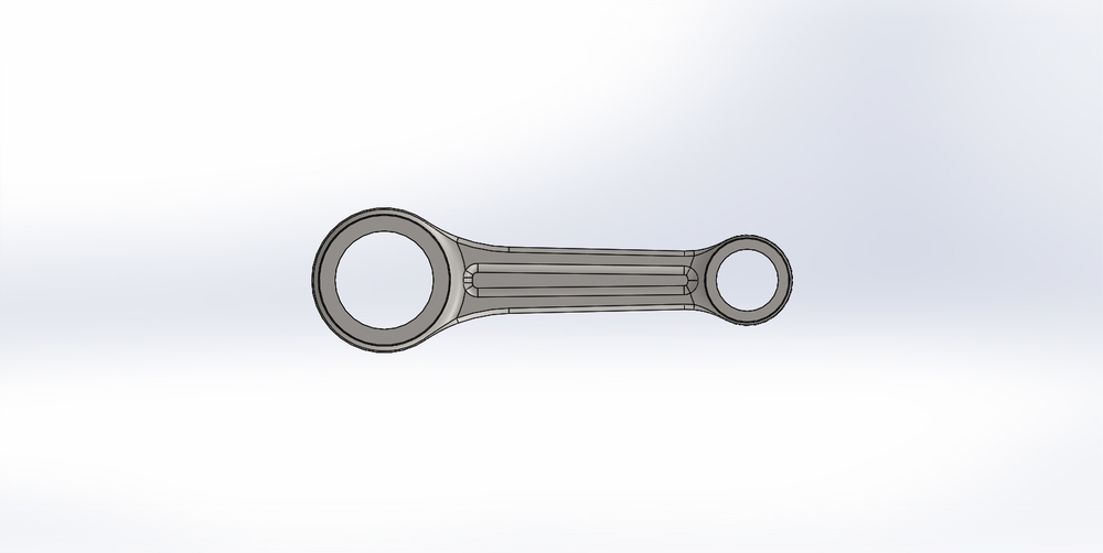

Mám vymodelovanou ojnici (viz obrázek) a nevím jak provést její zvážení horního oka v SW abych mohl vypočítat vyvážení ,napadá vás něco?
Díky za rady.

Myslíš jak vypočítat v Solidworksu hmotnost části modelu dílu nebo jak zvážit to horní oko u skutečného dílu a pak to i s hmotností vymodelovat?

30. 1. 2019, 12:13
jestli jsem to dobře pochopil
SW by ti měl umět spočítat polohu těžiště té ojnice jako celku
pak přes momenty k jednotlivým okům spočítáš síly = váhy ok
rozteč ok 200
poloha těžiště 120
hmotnost 1000g
dál už trojčlenka
moment k jednomu oku1000*120=120000gmm
tzn váha druhého oka 120000/200=600g
ale možná kážu bludy :D

Rozdělit jako víceobjemové těleso. Pak si můžeš vyexportovat jednotlivé části samostatně. Mně Inventor vyhodí vlastnosti jednotlivých těles bez exportu.

30. 1. 2019, 12:17
Tak to by stačilo jen nepotřebný kus modelu uříznout, podívat se do vlastností na hmotnost a pak to uříznutí disablovat.
Příspěvky: 7606
30. 1. 2019, 12:22
prochaska píše: 30. 1. 2019, 12:17 Tak to by stačilo jen nepotřebný kus modelu uříznout, podívat se do vlastností na hmotnost a pak to uříznutí disablovat.
to nejde
nevíš kde to máš uříznout
musel bys nejdřív zjistit polohu těžiště
v něm to říznout

30. 1. 2019, 12:22
Kratus píše: 30. 1. 2019, 12:14 Rozdělit jako víceobjemové těleso. Pak si můžeš vyexportovat jednotlivé části samostatně. Mně Inventor vyhodí vlastnosti jednotlivých těles bez exportu.
Solidworks klidně ukáže těžiště a momenty i pro zvolené tělo vícetělového dílu, takže v tomhle případě stačí díl rozdělit, případně definovat potřebné souřadné systémy, má-li se to lišit a nechat to pro každé tělo spočítat.
Příspěvky: 8480
30. 1. 2019, 12:23
testone píše: 30. 1. 2019, 12:22
to nejde
v něm to říznout
Což v Solidworksu není problém, souřadnice těžiště umí spočítat.
Příspěvky: 7606
30. 1. 2019, 12:24
no a jsme u té mé trojčlenky :D
