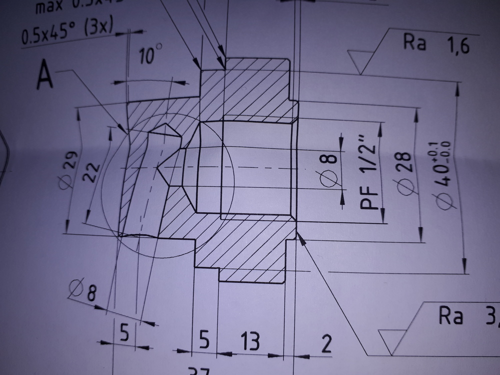

Závit PF 1/2
majo477
Příspěvky: 872
30. 1. 2019, 8:48
Zdravím,,pozná niekto tento závit?mám vyrobit diely s týmto závitom ale ešte som sa s ním nestretol,,,
bobik
Příspěvky: 4556
Bydliště: Okres Klatovy
30. 1. 2019, 9:07
https://e-konstrukter.cz/prakticka-info ... ita-zavitu
Měl by to být G 1/2 závit. Měl by mít průměr díry 18,6.
majo477
Příspěvky: 872
30. 1. 2019, 9:14
bobik píše: ↑30. 1. 2019, 9:07 https://e-konstrukter.cz/prakticka-info ... ita-zavitu
Toto ma napadlo ako prvé s tým G1/2,,jediné čo som ohladom toho PF 1/2 našiel je nejaký japonský závitnik,,

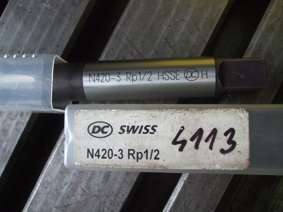

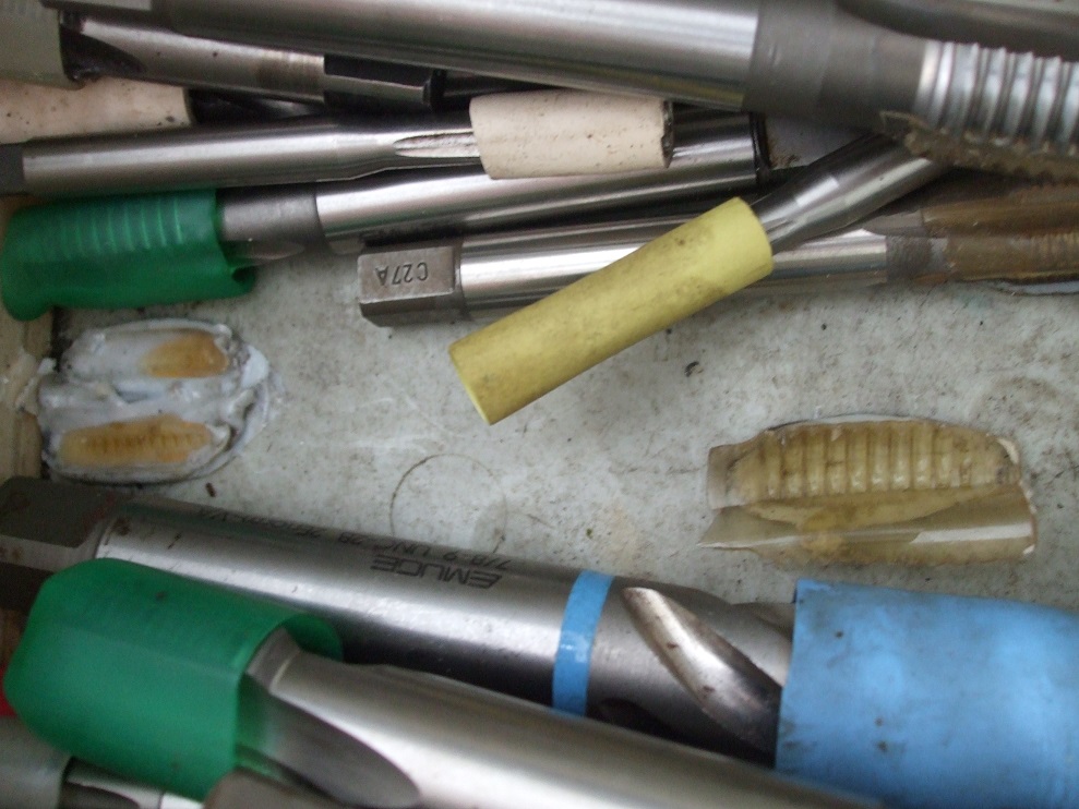

qwer
Příspěvky: 1446
Registrován: 8. 4. 2008, 8:09
31. 1. 2019, 8:07
Bol som pozrieť či nemám taký závitník, no a zistil som, že sa mi prilepili na spodok krabičky. Z ktorého ďasa robia ten ochranný nástrek, keď to rozožralo ten plast, a dokonale sa to spojilo? To sú mi veci, asi to tam nejaký čas ležalo :D No a nejaký RP 1/2 tam bol, ale či to je taký neviem.
