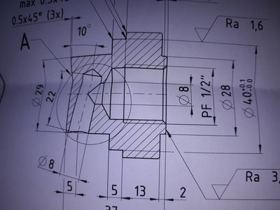

Závit PF 1/2
majo477
Příspěvky: 872
Příspěvek 30. 1. 2019, 8:48
Zdravím,,pozná niekto tento závit?mám vyrobit diely s týmto závitom ale ešte som sa s ním nestretol,,,

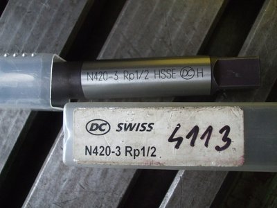

qwer
Příspěvky: 1452
Registrován: 8. 4. 2008, 8:09
Příspěvek 31. 1. 2019, 8:07

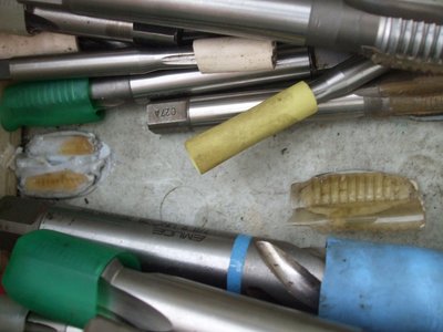

Bol som pozrieť či nemám taký závitník, no a zistil som, že sa mi prilepili na spodok krabičky. Z ktorého ďasa robia ten ochranný nástrek, keď to rozožralo ten plast, a dokonale sa to spojilo? To sú mi veci, asi to tam nejaký čas ležalo :D No a nejaký RP 1/2 tam bol, ale či to je taký neviem.
