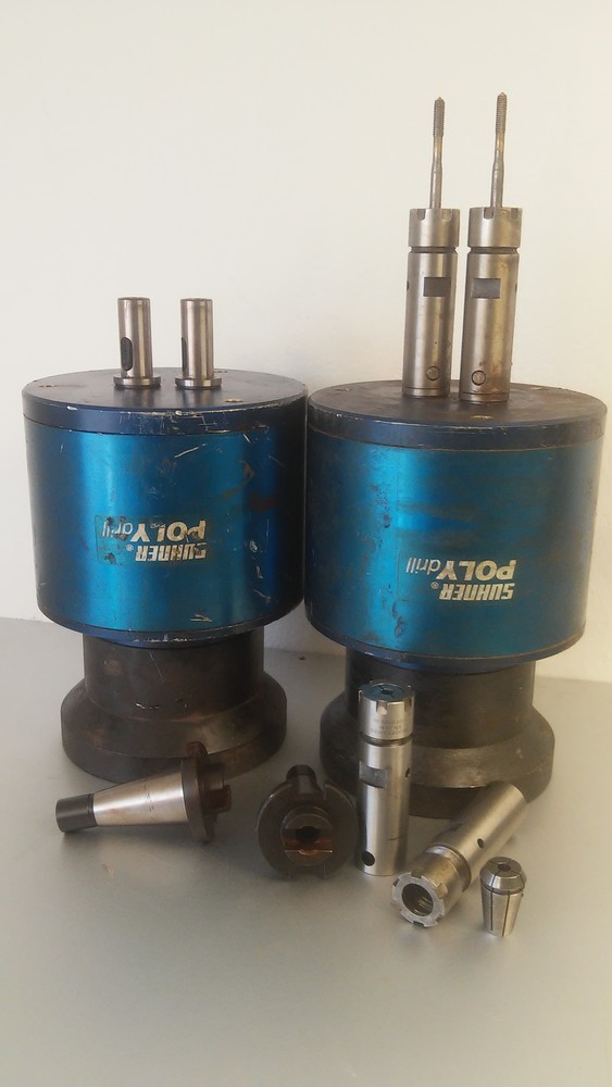

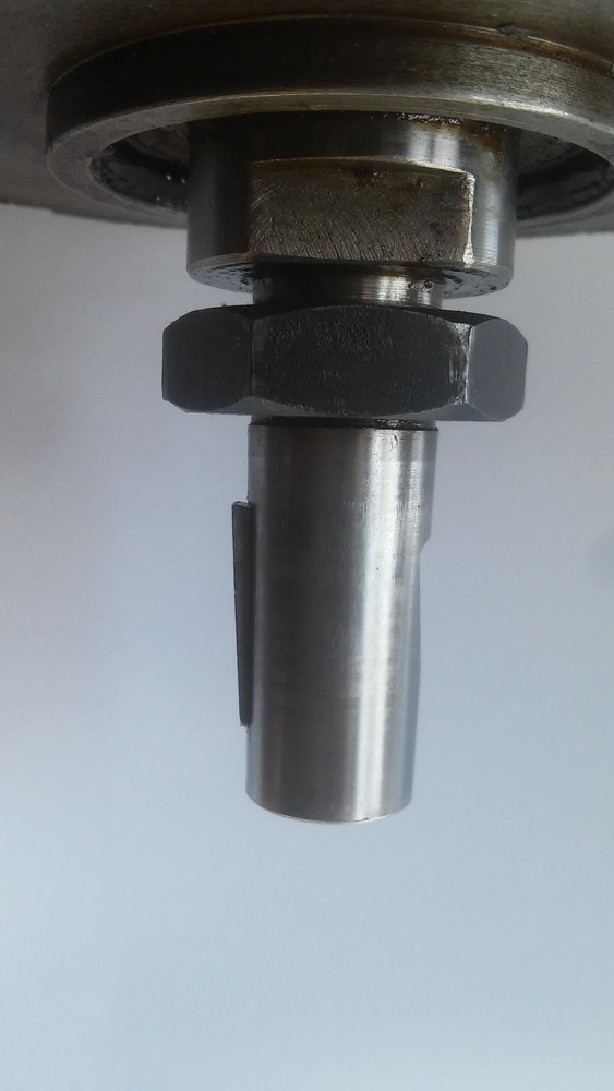

Po chvilkách pokračuji s závitořezem. Okótoval jsem nějaké díly co bych potřeboval. I když naděje není veliká. Dokázal by prosím někdo určit typ té kleštiny? Je to ze starší vícevřetenové hlavice Romai KR, ale u nich na webu jsem tento typ kleštin nenašel.
Řeším jakou cestou upínání závitníku se vydat. Našel jsem na ebay ještě tento upínač, věděl by někdo prosím o nějaké alternativě ještě?

Zatím řežu jen závity M6. Protože na jiné závitníky nemám příslušenství. Nejvíc mě trápí, že nemůžu sehnat upínací sklíčidlo s momentovou spojkou na B18 kužel. Na kuželu mám klínek nebo dosedací plošku na pojistný šroub. Měl by prosím někdo tip?
Dnes jsem koupil ve šrotě aspoň vícevřetenovou hlavu na ER20 kleštiny. Není to sice to co bych si přál, ale aspoň ty kleštiny jdou sehnat, tak to raději nechám v záloze.

oOvOo píše: 5. 2. 2019, 1:05 Krásný den přeji
https://www.ebay.com/itm/Tapping-Chuck- ... ctupt=true
Děkuji za názor, radu, pomoc či info.
Ondřej
řekl bych, že to jsou kleštiny, co se původně používaly na vícevřetenových vrtačkách a závitořezech Steinel, Boley, možná že byly použité i na té multivrtačce Schaublin.
Velikostí bylo víc, ty nejmenší to s jistotou nejsou. Na ty Steinely kardany a vřetena stále dodává ND Hugo Jauch, kleštiny ale ne - je to položka č37. http://www.hugo-jauch.de/lang_eng/produ ... indel1.pdf
Obecně s těma kleštinama byl vždy problém - drží nic moc, dotahují se mizerně, cena už kdysi bývala hrozná, takže se obvykle vyráběly přímo u uživatelů mašin - třeba Chronotecha si je s jistotou dělala sama, jestli je dělali v Novým Boru a nebo kupovali z Šternberka (v rámci socialistické výpomoci) netuším.
Můžu se zkusit podívat jestli náhodou nemám výkres, ale spíš budu mít jenom na ty malý.
Jinak na pořádných závotořezech se používají zásadně ty rychlovýměnné hlavy s vložkama od Edalco (Bilz) nebo jenom kleštiny RubberFlex - je třeba ale počítat s tím, že ty hlavy a i vložky jsou krutě drahé.
Další problém je pak v tom, že pro ty hlavy musí mít závitníky v pořádku rozměry stopky a čtyřhranu, takže levné nebo zprasené závitníky jsou pak obvykle problém.
Ty vložky jsou na str. 34 a 35 https://www.productivity.com/wp-content ... atalog.pdf , vlastní hlavy do níž se pak nacvakne ta vložka tam budou taky někde.

ty kleštiny ( a mj. i obtažený vícevřetenový hlavy od Steinela) mají nějací PRCové tady
http://www.drilling-tapping.com/spindle ... 8&model=45
Jestli to ale bude použitelné (kvalitou) a jestli to má správně (stejné) rozměry, jako původní Steinel, netuším.

milan584- děkuji moc za odpověď, ty vícevřetenové hlavy na nějaké větší řezání závitů opravdu nejspíš nejsou ono. Do plechů či plastů to šlo v pohodě, ale o víkendu jsem schválně zkoušel projet plotnu silnou 20mm a byl jsem rád, že se mě podařilo zachránit závitník v celku.
Určitě se budu pokoušet dál sehnat nějakou tu rychloupínací hlavu s momentovou spojkou. Bohužel třeba cenově dostupný Vertex dělá upínání na max. B16 kužel.
https://www.kovonastroje.cz/Nastroje-pr ... -SF12.html
(ten odkaz na www.productivity.com mně bohužel nejde otevřít)
