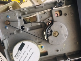

tady je ten řemínek
tady je ten řemínek

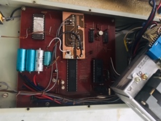

řídící deska a nahoře zdvojovač kroků pro ST
