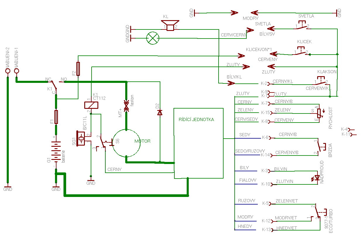

je to půl rok co jsem předělával elektriku přesně na podobném scootru(24V cca500Wdvě baterie 12v/7Ah)elktronika vyhořela(nová 1500kč),a když jsme to v práci videly ,to zadrátování ,tak jiná možnost ani nebyla
výdrž cca 90-25 minut záleží na stoupání a hmotnosti řidiče.
ovladací lektroniku jsem použil jednoduchou bez uPC . pár operáku(FET-OZ bez offsetu)
má to snímání proudu motoru s max nastavení hodnoty ,výpnutí regulace pri brždění,3 režiimy nastavení max proudu
Nevýhoda byla ,že v rukojeti pro rychlost byla použitá analogová hallovka ,na 5 V a já potřeboval 2-12V tak jsem musel napětí zesílit .
toto schéma není finální,musel jsem poupravit proud.boční a následné zesílení obou OZ,ale principálne funguje.

Proč elektrika vyhořela (co přesně shořelo)? Nedostatečně dimenzované součástky nebo provedení?
Já jsem nějak tak doufal, že koupím buďto scooter, který komplet kuchnu, anebo součástky ze zámoří, které pospojuju podle přiložených blokových schémat (už jsem našel).
Na stavbu vlastní elektroniky si prostě netroufám...

doopravdy netuším proč odešla,celý řídící modul byl zalitý v hmotě, a nedalo se zjistit jaké součástky jsou použité,
pro novou elektriku jsem se rozhodl kvulí jejímu provedení(kupa zmijí) a spoje omotané izolačkou na vodíčích více plastu než mědi.
tak mi přišlo rychlejší a jednoduší udělat novou,
