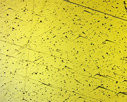

tak tu máme pokračování, do dnešní doby se mi nepodařilo sehnat dobrý materiál na výrobu hlavní. Je to samá čína. Už jsem se obrátil na německé prodejce, a nejde to. Už u Kruppa v Essenu prodávají číňanský materiál, tady je atest Další německá firma mi poslala vzorky materiálu, jako že to je vyrobené v německu a dodávají to zbrojovkám na výrobu hlavní. Je to jen výbrus bez leptání , výbrusy mi ještě moc nejdou, ale ten čurbes tam vidět jde. Jak se z toho sypou ty vměstky při lapování, tak to nejde ani doleštit- tady je foto Tak jsem začal předchozí materiál ze švédska reklamovat. S takovou sprosťárnou a hulvátstvím jsem se ještě nesetkal. Už se bavíme jen přes právníky.

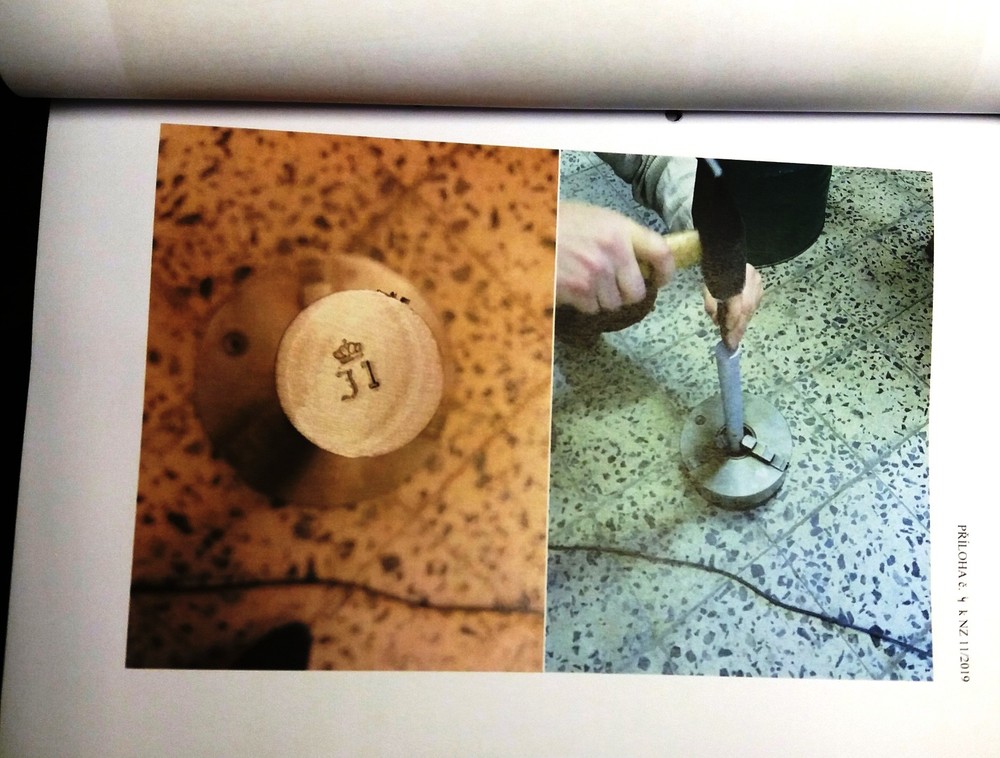

Tady je návod jak reklamovat materiál a případné zmetky a škody ze špatného materiálu. Jako občan máte právo na odstoupení od kupní smlouvy a vrácení zboží do 14 dnů bez udání důvodu. Jako firma to nejde. Musíte postupovat podle Občanského zákoníku
§ 2002
(1) Poruší-li strana smlouvu podstatným způsobem, může druhá strana bez zbytečného odkladu od smlouvy odstoupit.
Teď musím dokázat druhé straně, že mi dodala nekvalitní materiál a tím podstatně porušila smlouvu. Postup je následující:
Musí se odebrat vzorky dodaného materiálu , vše pečlivě označit a zadokumentovat. Tady je foto odběru Odběr vzorků jsem provedl s notářem, aby se u soudu nedal zpochybnit původ materiálu. Zmíněná firma trvala na tom, že si budou dělat svoje zkoušky ve své laboratoři a já abych to zaplatil. Když jsem chtěl, aby si každý dělal svoje zkoušky, tak to bylo pro ně absolutně vyloučené.
Vzorky materiálu musí převzít oprávněný pracovník s plnou mocí a úředně ověřeným podpisem. Pověřený pracovník by mi záznam o odběru vzorků nepodepsal, proto byl nutný notářský dohled. O odběru je vytvořen Notářský zápis.
Oprávněný pracovník musí podepsat převzetí vzorků a Notářského zápisu. (čas, datun atd.) Je dobré, aby u předání vzorků byla přítomna další nezávislá osoba.
Označené vzorky si musí každý sám předat akreditované laboratoři. Musí se udělat všechny potřebné zkoušky nedestruktivní a destruktivní na zjištění kvality materiálu.
To samé platí u hotových výrobků ze špatného materiálu. Pak je dobré ještě nachat vyhotovit znalecký posudek a můžete vyrazit k soudu.

Zdravím ,
