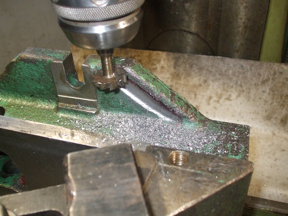

Myslím, že tyhle svěráky jsou v pohodě. Pokud není vyloženě zdevastovanej, tak do začátku určitě poslouží. Mě u ME 250 celkem leze na nervy malá vzdálenost stolu od vřetene. K frézce jsem dostal při koupi celkem zachovalý svěrák šíře 160 otočný a náklopný, ale bohužel to bylo tak na frézování frézou upnuté v přímé kleštině :( Vrtačkové sklíčidlo, nebo delší fréza se tam nevešla.

Zvolil jsi dobře ten svěrák, nejlepší typ pro práci s emulzí. Většinou ho používám bez spodní základny. Otáčení svěráku neni moc potřeba, ušetříš cennej vejškovej prostor, neni pak svěrák tak těžkej na zvedání a emulze teče pěkně rovnou do drážek stolu. Kliku určitě někde koupíš hotovou, svěráků se šestihranem je hodně typů. Jenom si pohlídat velikost šestihranu.

Pro práci s emulzí je nejlepší plechová vana pod svěrákem. K bočním stěnám vany pak můžeš nasadit i bošní krycí plechy proti rozstřiku a odlétavajícím šponám.

Tiež mám tie vaničky po oboch stranách zveráku, a na hranaté zveráky som dorobil odtokové drážky, až to netečie kade sa mu zachce.

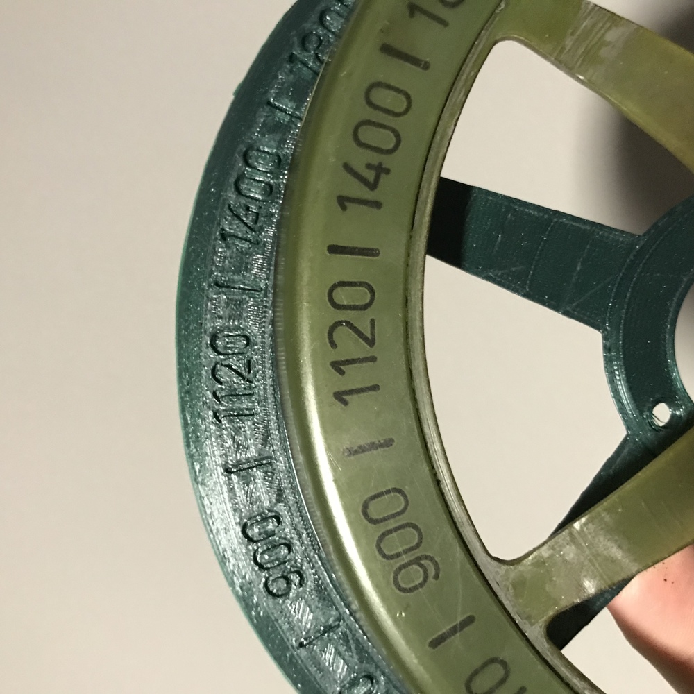

Tak noniusy jsem znovu neresil, zato jsem si vytiskl nove kolo s rychlostma pro vreteno :)

Já mám stírátka na ose Z ve složení filc-mosazný plech- hliníkovou krytku přes kterou je to přišroubované a na ose Y mám jen filc-plechovou lištu.
Klimbiku to jsi vytiskl moc pěkně! co já jsem se s tím kotoučem namordoval. Mám ho celý zprohýbaný a hliníkové kolečko v některých místech dře. Ale moc to nepoužívám, tak mi to zase tolik nevadí.

Nastříkej to světle šedou metalízou, a najemno to přebruš, v číslech zůstane a bude to líp vidět.A pak to můžeš celý zalakovat, nebude na tom držet tolik bordel.

Jo mam v planu co striknout cele. Ta tmave zelena se mi nelibi a tak ji chci vypotrebovat :) a pismenka pak bud udelam steteckem nebo strikackou tam naliju barvu. A nebo obracene prvne striknu vsechno barvou na pismenka a pak valeckem nasucho udelam povrch, at to nezatece uz. Ted jen se rozhodnout pro barvu. Porad koketuju s myslenkou udelat frezku oranzovou. Zelenou ma kazdy a navic to ani neni originalni barva. A chci byt uase v necem extra :))
Petr68: az to poradne vyzkousim ze je to ok, tak bych ti mohl vytisknout taky. Ale zatim to nechci zakriknout. Treba nebude neco sedet a bude se to muset predelat, me se uz treba nebude chtit znovu a vykaslu se na to :) ale mohlo by to sedet.
