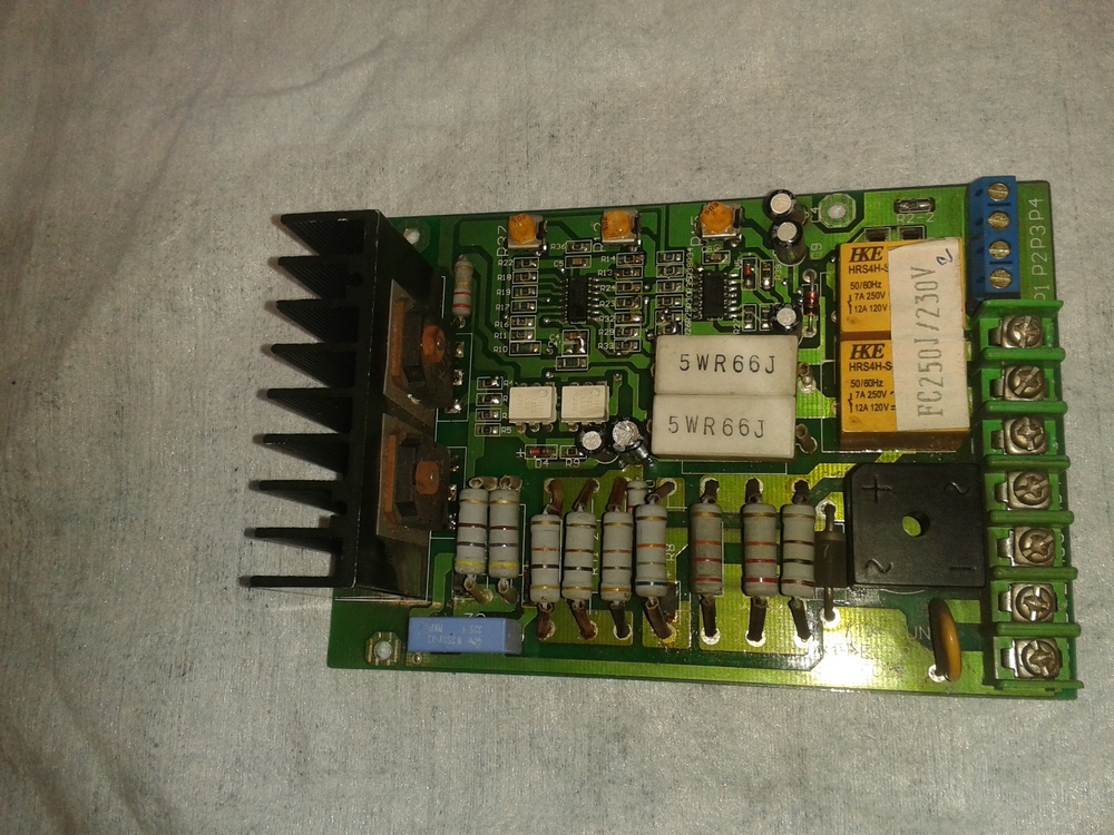

Zdravím pánové,
kolega dostal soustruh proma 300 a je na něm vadný regulátor, nemáte někdo schéma k této desce?
Chová se to tak že od určité úrovně na potáku se motor rozběhne na maximální otáčky, zřejmě nějaký problém ve zpětné vazbě. moc mi není jasné jak to vlastně funguje.
Typuji že běží pwm na chvíli se vypne a měří se dynamo napětí, řada výkonových odporu je zřejmě zdroj různých napájecích napětí, relata budou zřejmě pro změnu polarity motoru, ale pak nějak nechápu proč páčkový přepínač směru otáček je tak složitý, umí ta destička brzdit?
Mosfety a všechny normálně měřitelné součástky vypadají ok, ještě zkusím vyměnit ty dva operáky a pak to letí do koše
Mám tady jeden regulátor s U209 je použitelný na takovýto soustruh, za předpokladu že na motor doplním tacho s pračkového motoru?
Dík za každou radu
Dík za každou radu
WEILER LZ280, FNA22
Klasický pračkový motor s tachem, má vinutý stator a motory u těchto malých soustruhů mají stator tvořený magnetem ve tvaru trubky. Ty regulátory mají téměř vždy proražené výkonové prvky, pokud není jen vadný potenciometr.
