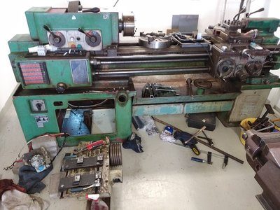

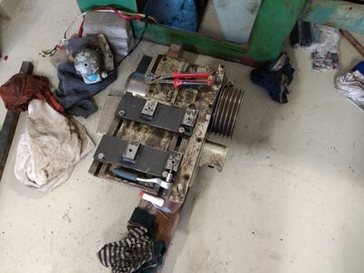

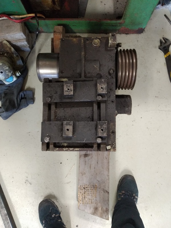

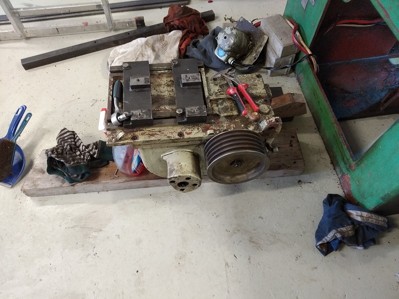

Kedze som sa snazil vybrat prevodovku zo sustruhu a nebol som si isty ako na to, aj ked na vykrese to je, ale ked to raz nejde tak fotka by pomohla, predsa len lepsie si byt isty ako skusat hrubu silu, tak som to aspon nafotil v takomto stave, mozno to pomoze niekomu dalsiemu.
Pokial mate dalsie zaujimave foto z SV18 RA ci uz z rozoberania alebo opravy, dajte to sem mozno aj s nejakym komentom co a ako sa rozobera.....
Vdaka

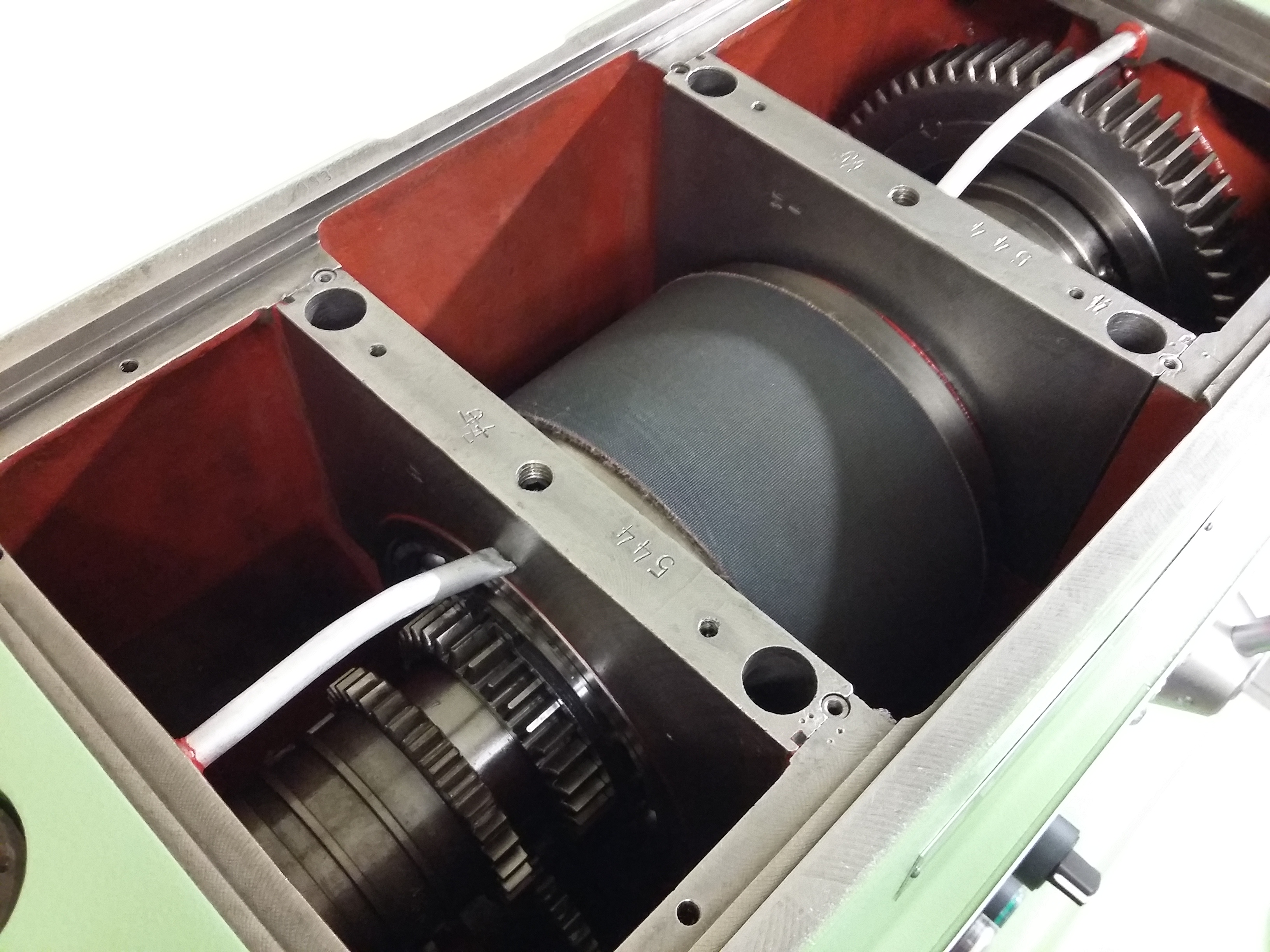

daval som sem vretenik a nortonku
C.R.E.A.M
Petr68
Příspěvky: 883
Bydliště: Karlovy vary
7. 3. 2019, 9:23
A co ty krámy na tom loži? I ty jeden :lol:

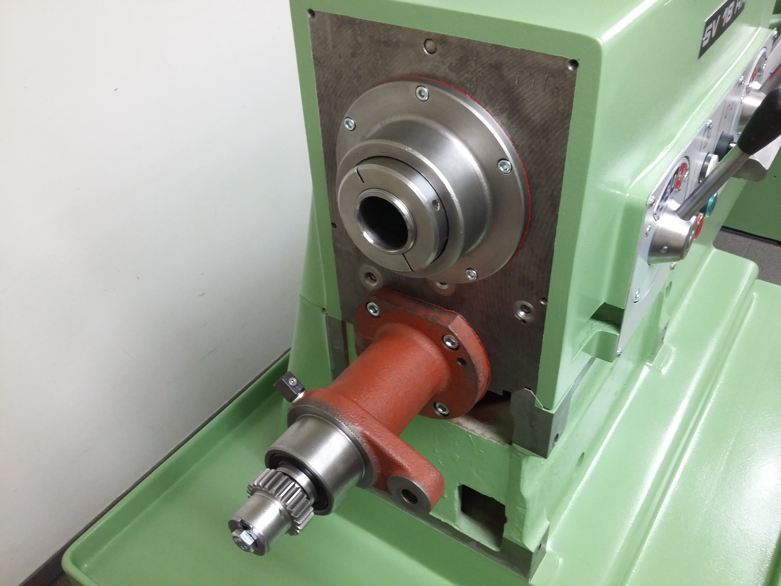

Zdravim,
mam moznost kupit tento typ zavitovych hodin, poznate ich niekto? Budu pouzitelne na SV18RA? Ozubene kolo vyzera ze pasuje na zavitovu tyc.
Vdaka...
kenybz
Příspěvky: 3386
13. 3. 2019, 12:40
snad jo na 18ce se z levé strany našroubuje do suportové převodovky čep se závitem a upíná se to úplně stejně jak na tom suiku nebo co to máš na fotce...jinak nějaké fotky rozborek bych měl ale už to tu na fóru je nicméně ne všechny

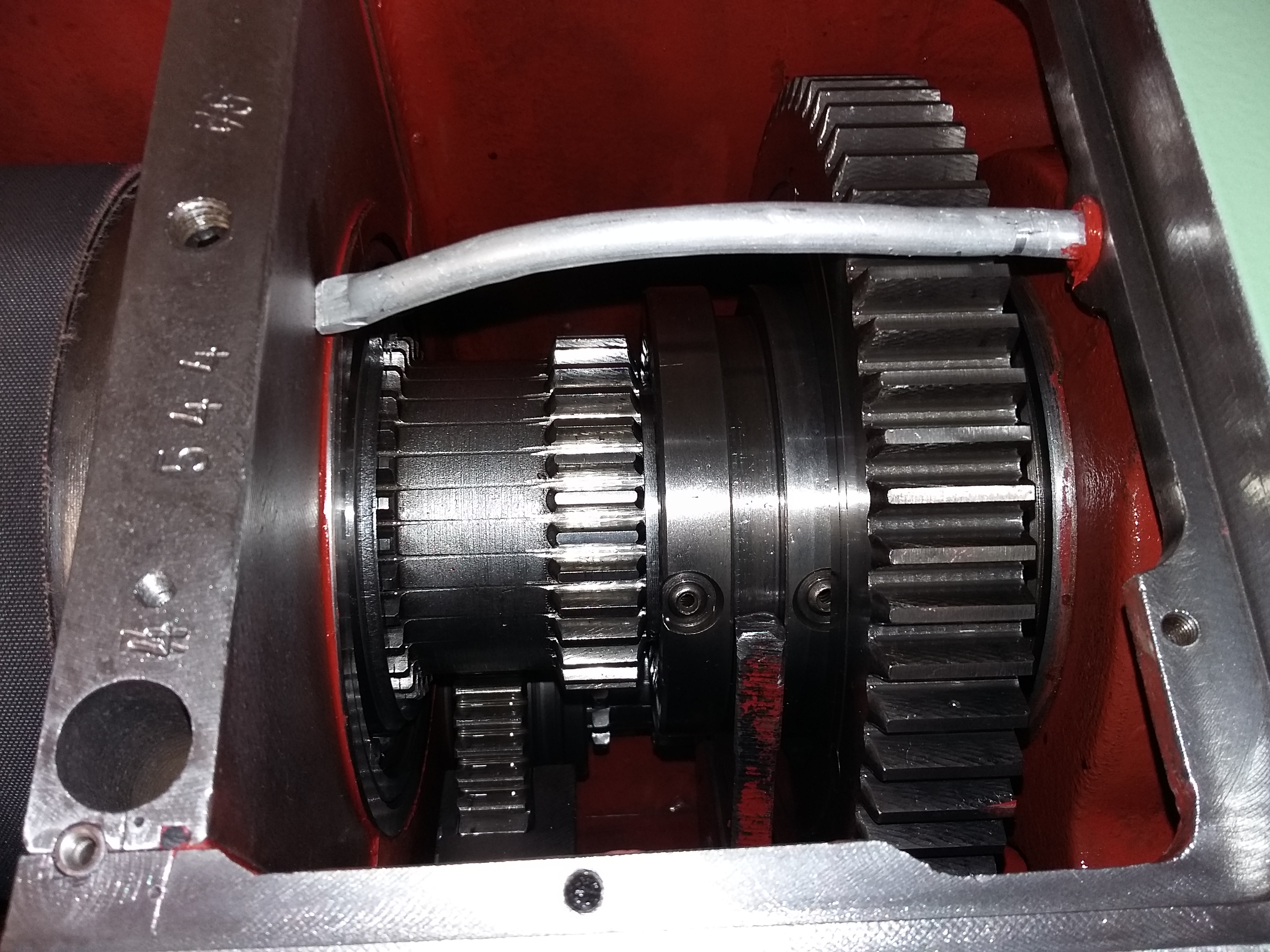

Fotky tu sice su a aj som ich viacmenej vsetky videl, ale vela ich rozhodne nieje. Zislo by sa ich viac a idealne pokope. Lepsie raz vidiet nazivo ako nieco pri rozoberani pokazit.

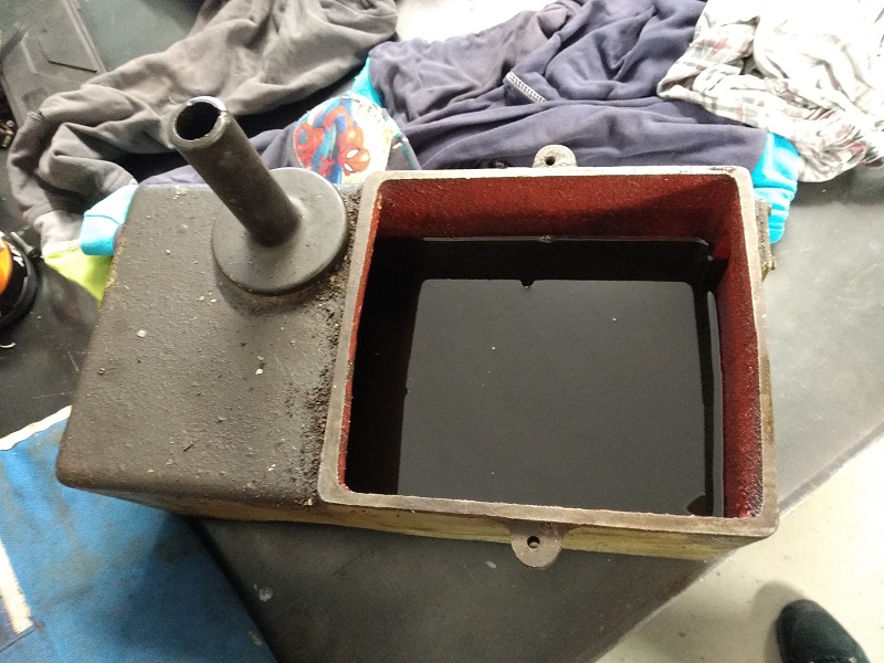

Pozeral som brzdu na prevodovke vyzera v poriadku aj mazanie aj vsetky ozubene kola takze spodna prevodovka je v poriadku. Este mam v plane pozriet nortonku (aby pumpicka mazala) no a celkom by ma zaujimalo ako sa meni plochy remen. Udajne sa to da na 18RA bez zvarania remena na stroji. Fotiek k rozborke vretena som tu teda moc nevidel. Predpokladam ze vreteno treba pri vymene remena vybrat a potom je otazka ci sa to da vybrat cele alebo budem musiet rozstelovat vole na klznych loziskach...
A rovnako suport, ako sa to rozobera, skontrolovat tu rucnu pumpicku ci funguje, atd. Ked uz to rozoberam tak chcem vymenit vsetky naplne a skontrolovat ci vsetko maze tak ako ma.
Olej mam kupeny paramo cut3 a paramo kv100 do prevodovky a kv46 do nortonky a suportu.
Takze ked to zhrniem fotku urcite pomozu a budem sa snazit aj ja nieco pofotit, predsa ked sa zmensia na rozumny rozmer tak vela miesta nezaberu...

14. 3. 2019, 11:38
Tak toto je pekna seria fotiek a pekna generalka, dufam ze tak daleko nebudem musiet ist...

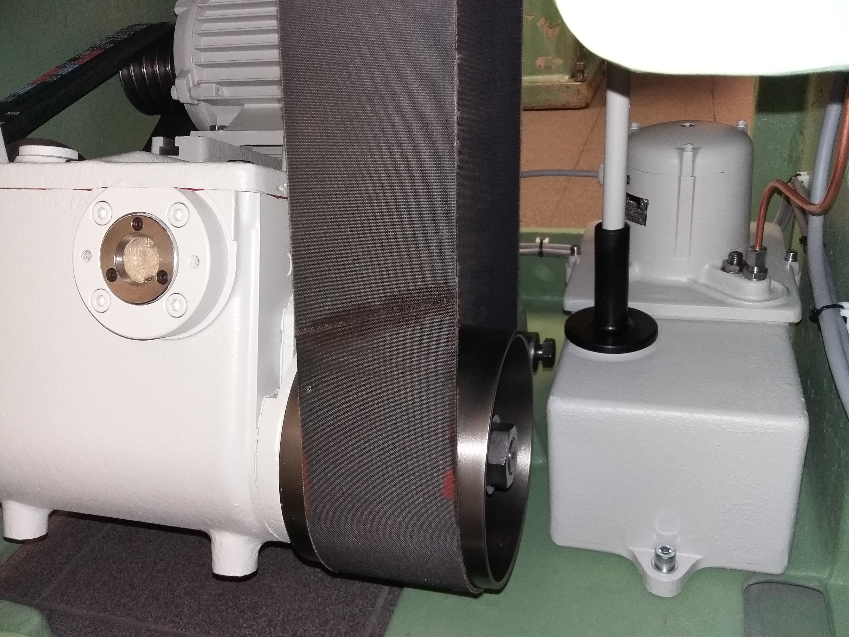

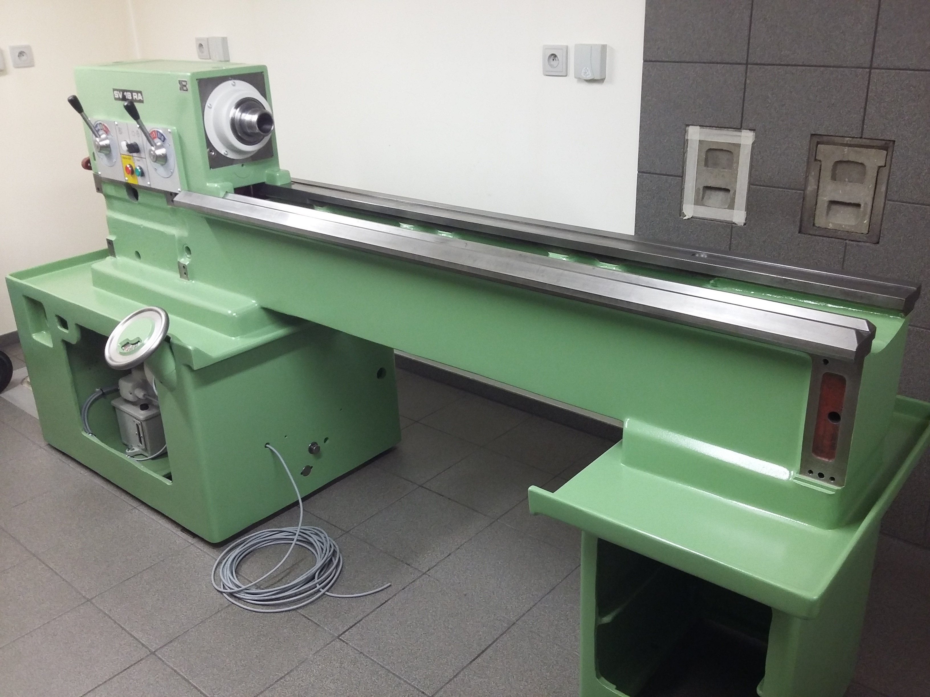

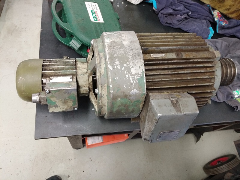

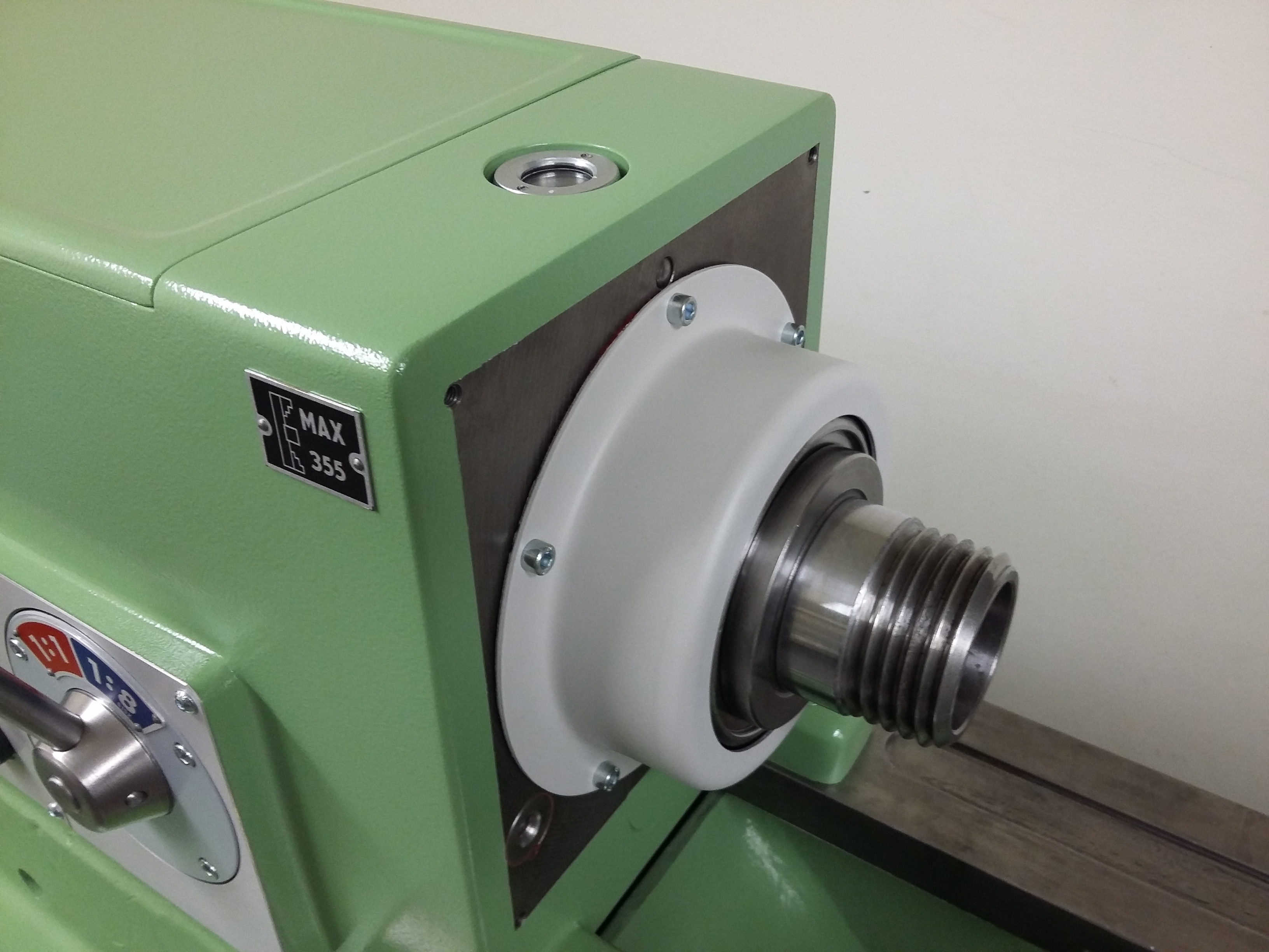

Taky něco málo přihodím :) Je to boj :mrgreen:
qwer
Příspěvky: 1441
Registrován: 8. 4. 2008, 8:09
9. 2. 2020, 10:07

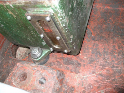

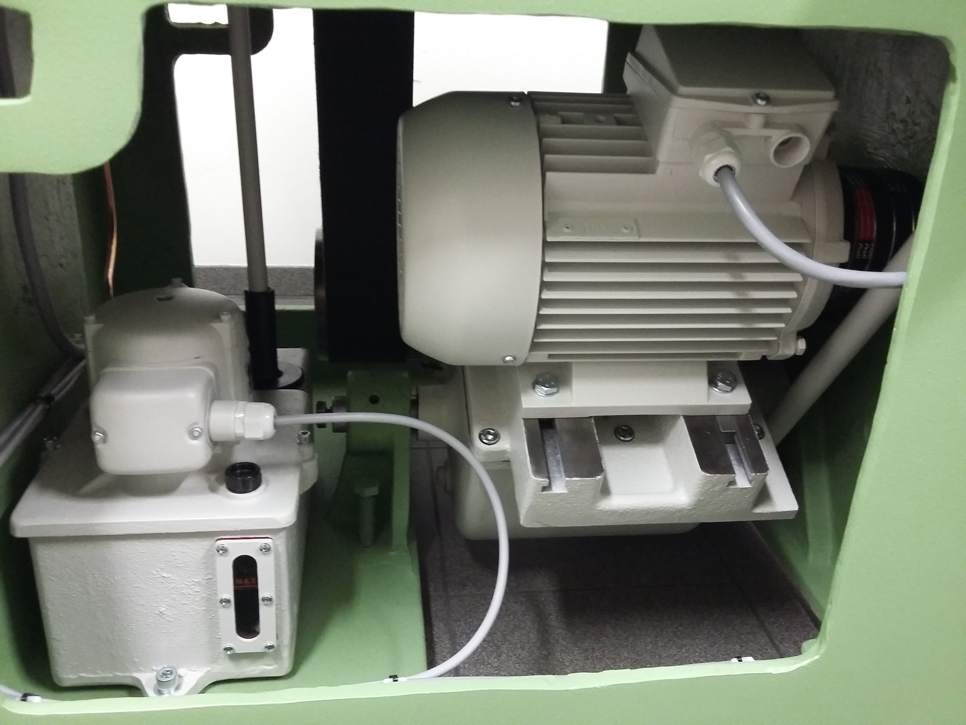

Olejové čerpadlo som dal na gumové podložky, a aj zhora pod skrutkou je guma, ide to o poznanie tichšie.

Hezká práce, paráda.

pěkné to máš ...budeš dávat frekvenčák ? motor bez ventilátoru?

Veľmi pekná práca klobúk dole :)

Taky jsem čerpadlo podložil gumovým těsněním. Zatím teda jen ze spodu a dále jsem to neřešil. Pravda je, že mě trochu zarazilo, že je takové uječené a chvíli jsem si myslel, že je něco v nepořádku. Ale vidím, že nejsem sám :lol:
Jinak měnič je připravený, motor mám zatím 3kw/2900Ot. ale chci tam dát 5,5kw který zatím nemám. V tuhle chvíli chci měnič používat jen pro rozběh a brždění, takže potenciometr nikam nevyvádět. Možná to časem přehodnotím, ale na C40cítce jsem to tak měl a jednou jsem rychlosti řadil, potom zase reguloval potenciometrem no zkrátka byl to chaos :roll:
Motor bude zatím jen se svojí vrtulí ponechán svému osudu. Teplotu mu budu průběžně měřit nějakým digi teploměrem který někam pověsím a uvidí se. Nucenému chlazení bych se ale chtěl vyhnout když tak možná do zadního krytu namontovat nějaký 1f ventilátor na chlazení rozvaděčů.
Dál budu pokračovat nortonkou a suportem. Tam zatím trochu visím na příměrném pravítku 55°které nikde ve svém okolí nemůžu dohnat :(
