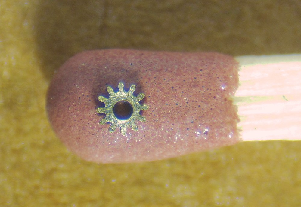

V rámci testování odvalovačky další kolečko.
Průměr 1,4mm, 12zubů, modul 0,1 středový otvor 0,5mm.
Koukám že ta díra je nějak nakřivo :?
