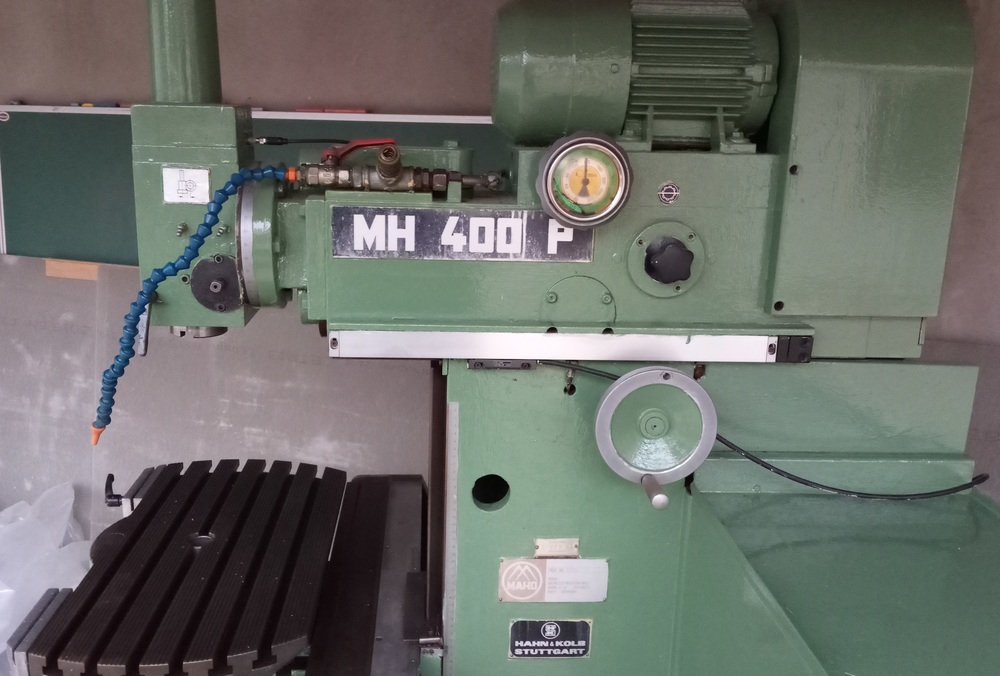

Prodám frézku MAHO MH400P, CNC HEIDENHAIN TNC 135,vřeteno ISO 40. Frézka je plně funkční ,bez poruch v TOP kondici, možnost odskoušení. Cena 4000,- eur, váha 900 kg

Víš Robokope, je tu malý problém. Čerstvě naštětkovaný stroj zvučného jména za nízkou cenu. Nic neříkající inzerát bez bližšího popisu, bez nářadí a nástrojů. :-( Tím se sebemíň nechci dotknout prodávajícího.

řízení jen pravoúhlý (na 99%)
bude to mít trapézový šrouby
bude to mít pro posuvy jen jeden servomotor a do směrů přepínání spojkama
na třeba vrtání na rastrech výborný
frézování do pravýho úhle výborný
na osách to bude mít Heidnovský pravítka
dá se s tím dělat určitě i jen ručně točením kličkama a systém v tom okamžiku funguje jako odměřování
předělat na plné 3d by to asi šlo, rozhodně výrazně snáz než jakoukoli klasiku
to jen aby někdo nebyl zklamanej, že na tom takhle nepůjdou dělat srnky v páře

zase na druhou stranu pokud by to někdo předělával tak to má pomalé vřeteno, v podstatě žádné krytování, nemožnost ATC .. to jsou věci které za podobné peníze může mít u jiného stroje.. a které jsou v dnešní době řekl bych nepostradatelné

Vypadá to že s tím štětkováním je to taky pravda. Jinak mi ta cena přijde přehnaná. Na změnu otáček vřetena tam je variátor.
Rok výroby bych odhadnul na 83.
Jediná výhoda na této mi přijde že má otočný a naklápěcí stůl ve 2 osách.

RaS píše: 9. 3. 2019, 3:11 zase na druhou stranu pokud by to někdo předělával tak to má pomalé vřeteno, v podstatě žádné krytování, nemožnost ATC .. to jsou věci které za podobné peníze může mít u jiného stroje.. a které jsou v dnešní době řekl bych nepostradatelné
Atc to má a dokonce na vodorovném i svislém vřetenu . Co je hodně luxusní je možnost odklopit to svislé vřeteno a pak není problém tam nasadit nějaké vysokorychlostní dle vlastního uvážení , ta větší 500 má dokonce na boku zásuvku pro příslušenství . Předělávat to na CNC je blbost , je to dost skvělý stroj a bylo by ho škoda ho zmrvit . Dělal se i ve verzi CNC a není o moc dražší .

Zeptám se prodávajícího-jsou tam kuličkáče?Jinak ten systém opravdu neumí souvislé obrábění...Kdyby někdo chtěl můžu ho za symbolickou cenu přenechat-dvouosý z vrtačky na nd-funkční...Jestli jsou tam kuličkové šrouby nabídl bych 50 tisíc,za tu cenu by to bylo zajímavé na přestavbu...I za víc ale záleží jestli někdo zrovna hledá takový stroj... Je tam ještě spousta otazníků a má to své limity.

J.C. Nepleť si ATC a strojní uvolňování nástrojů... tohle ATC nemá. Uvolňování nástrojů je hydraulické, ale žádný zásobník pro automatickou výměnu nástrojů tento stroj nemá.
RaS - víš ono zase když má mašina to co píšeš tak je většinou větší a těší, což hodně lidí odradí od koupi. Prodal už jsem dost dovezených strojů a hodně lidí odřeklo protože stroj s ATC se jim na výšku do garáže nevešel a nebo byl na ně moc těžký.
Prodával jsem tady podobný stroj Maho 700C s mrtvým řízením, ale v bezvadném mechanickém stavu. Už ani nevím za kolik - asi něco mezi 65-85 nevím už přesně. Měl jsem tu možnost si ho trochu osahat a jsou to opravdu moc fajnový mašinky. Tuhý a malý kompaktní s dobrým přístupem ke stolu. Na ocel uplně bombička :) Dneska docela lituju, že jsem ho vystřelil, ale potřeboval jsem prachy na dovoz Schaublina no. Přemýšlím, že si zase nějaký Maho 700C nebo 800C s ATC dovezu. Člen fora ho předělal na CNC nevím jestli už má hotovo.
ATC by se tam dalo snadno dobastlit, ale asi by to něco stálo. Na Maho 800C jsem měl ATC a krytování při stejné koncepci konstrukce. Fungovalo jak pro horizontální tak i vertikální vřeteno.
Co se ale ceny týče - záleží na stavu šroubů a vřetena. Pokud je stroj v dobré kondici mechanicky je cena docela OK. 80 by bylo velmi pěkné. Nevím tedy proč jsou tam ty kličky? Jestli to je verze CNC nebo jen s odměřováním? Pokud je vyběhaný a má vůle - tak se ceny strojů v DE pohybují od 45 do 75 tisíc ve velikosti Maho 600 a 700. Plus doprava do Prahy cca 10 tis.
Jinak pozor u těhle strojů jsou jiné konce držáků nástrojů, nejsou to klasické ISO40 a trochu hůře se můžou některé typy shánět za "levno" na bazararech.
