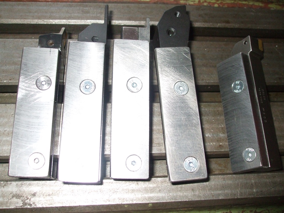

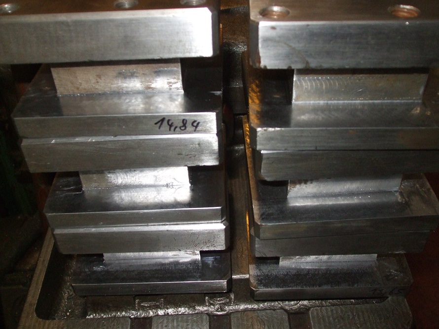

Cau. Na tu tvou padesatku je ta navrhovana hlava mala. Potrebujes vetsi nez 300mm.
Ja mam na S28 nejobycejnejsi pistovou variantu cinskeho designu ve velikosti AXA (take do 300mm). Takovouhle.
Vyhodou je jednoduchost tvaru samotnych drzaku, takze si snadno vyfrezujes dalsi a dalsi i na klasicke frezce. Ja si ruznych tech nozovych drzaku namlatil asi tricet a dnes si to uz bez nich nedokazu predstavit.
Mam porad i dva klasicke "majzlkastly" :) pro nejvetsi a nejdelsi noze, protoze je to precijen trosku tuzsi varianta upnuti nez ta vymenna hlava.
Pro tebe by pripadala v uvahu asi CXA varianta s deklarovanou pouzitelnosti pro prutocne prumery az do 18". Treba takovou. Doporucuje se spise varianta upinani klinem nez ta pistova (ale ja s ni nemam zadny problem).
edit: kdyby i CXA byla mala, tak urcite bude sedet velikost CA. Tyhle varianty upinani klinem jsou vlastne kopie americkeho Aloris.
