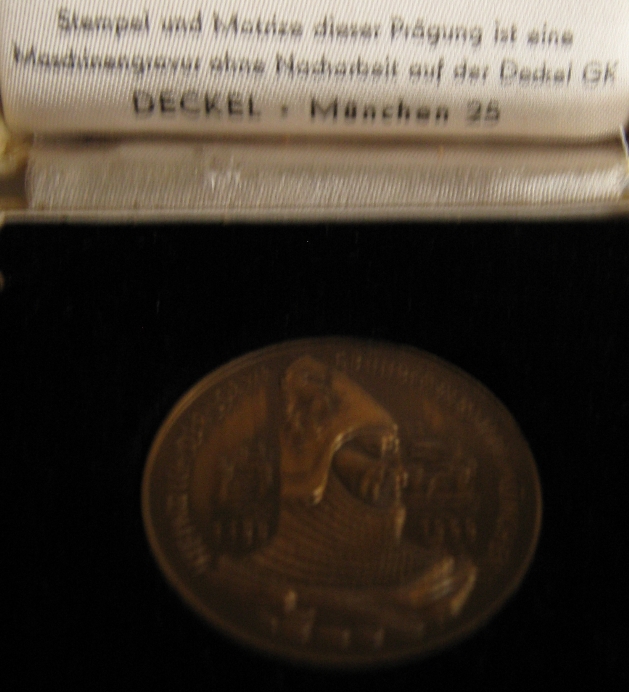

sem hledal na internetu a zdá se, že Deckel GK je v podstatě normální pantograf. Nedávno byl jeden pěkný na aukru, teď je tam něco podobného od jiného výrobce, ale ošklivější a levnější

Já to kupovat nebudu. Pořád si říkám, že když už mám doma CNCčko, že nemá cenu kupovat pantograf. Přesto je to jedna z možností a kdyby si na to někdo troufnul na pantografu tak si to rád nechám udělat. Jinak budu muset model nechat někde nasnímat a pak si to vyfrézovat.
