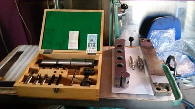

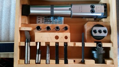

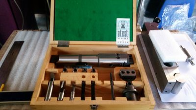

Nechce nekdo vymenit za mensi ? s upinanim MK4-morse4 nebo nakou jinou hloupost na FN22
skoda aby se na ni prasilo..je komplet .. :D
