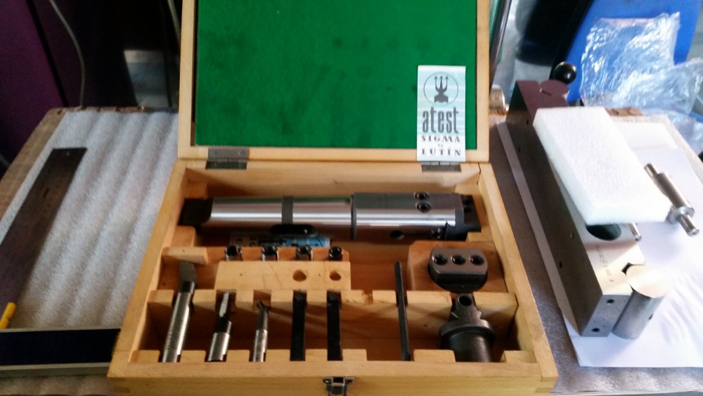

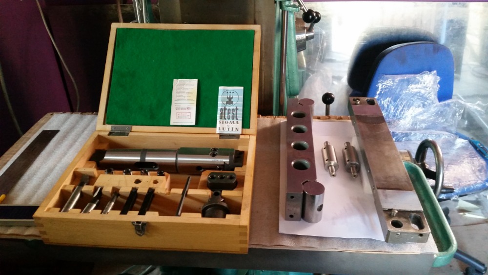

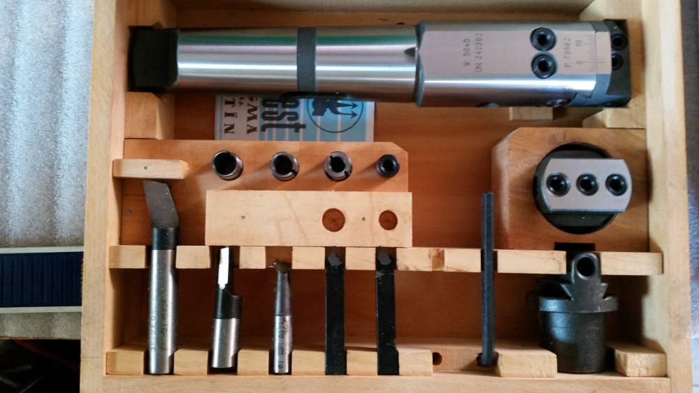

Vyvrtavaci hlava...jako nova
ssmak3050
Příspěvky: 808
Příspěvek 14. 2. 2019, 12:47
Nechce nekdo vymenit za mensi ? s upinanim MK4-morse4 nebo nakou jinou hloupost na FN22
skoda aby se na ni prasilo..je komplet .. :D

jestli to bylo na mne tak jsem trochu osel a nekouk jsem se ze je to MK5...stejne jak to sinus pravitko-moc velky

A ty máš na takovou hlavu vřeteno? na zajišťovací klín?
ssmak3050
Příspěvky: 808
Příspěvek 14. 2. 2019, 10:23
DwPetr píše: ↑14. 2. 2019, 10:10 A ty máš na takovou hlavu vřeteno? na zajišťovací klín?
ja myslel ze morse kuzel je samosvorny.... :D v nejhorsim na prasaka ..matka nahoru ..(proste to nekomu daruju kdyztak) holt na vyvrtavacku neni misto.. :D
Příspěvky: 5682
Příspěvek 14. 2. 2019, 11:47
ssmak3050 píše: ↑14. 2. 2019, 10:23 ja myslel ze morse kuzel je samosvorny.... :D v nejhorsim na prasaka ..matka nahoru ..(proste to nekomu daruju kdyztak) holt na vyvrtavacku neni misto.. :D
Samosvorný je jen do určité míry. Původně pan Morse taky nepočítal s rozpínacím klínem. To ukázala až praxe. Já bych osobně do vřetena bez klínu nebo šroubu vyvrtávací hlavu ani tyč nedal. Mám se celkem rád na tomto světě. Jakmile nastanou vibrace (a to se stávaá dosti často), tak vercajk cupitá z kuželu ven. Zeptej se lidí, co mají ve frézce Mk4, jaký mají strach dát pořádný knedlík vrtáku okolo průměru 30 mm, aby se jim neprotočil ve vřetenu kde se neuplatní unášeč.
ssmak3050
Příspěvky: 808
Příspěvek 15. 2. 2019, 9:27
Josef píše: ↑14. 2. 2019, 11:47
souhlasim josefe, vsak ani nerozporuji,proto take frezka neni primarne urcena k vrtani.(uchyceni kuzele pres zavit)vrtaky..na to mame vrtacky . ono 30-a vyš..mm klas.vrtakem na frezce typu FN22 by vrtal jen opravdu nakej knedlik .. :D ..na to uz jsou jine nastroje.a stroje.(korunky,vyvrt.tyce.vykruzovaky.nebo prave hlavy) zalezi taky na materialu,hloubce.vysledne toleranci..atd ale kdyz nic jineho neni bych se toho nebal,zase max se to protoci,takova masa pokud vrtas rozumne (tz technologicky spravne)nepraskne.a v nejhorsim si pomuzes a neco zbastis treba tu matku
