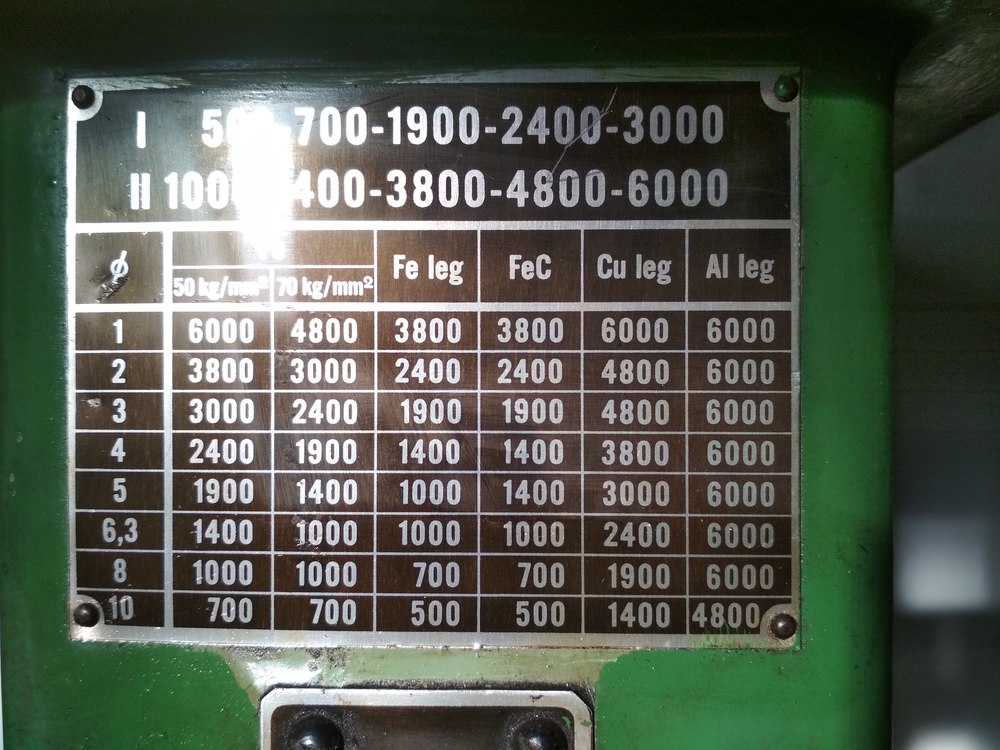

Tady tabulka rychlostí na V10
Soustruh: S-28 Žebrák
Stolní vrtačka: TOS V10A
Pásová pila: G5013W/400
Kulpix
Příspěvky: 5
Registrován: 15. 3. 2019, 7:15
22. 3. 2019, 8:15
Milionkrát díky :!:
ještě bych měl jen takový dotaz, na těch 5000 otáček se rozbíhá skoro čtvrt minuty, je to ok?
máte to takytak?

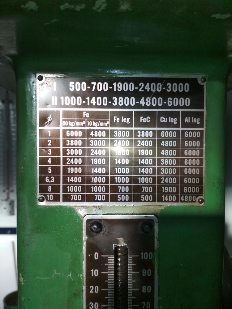

17. 8. 2021, 8:08
Zdravim,
Nebyla by prosim fotka i te stupnice pro hloubku vrtu co je pod tabulkou otacek ? Na moji V10A chybi a budu ji muset vyrobit a bouhzel nemam podle ceho.
Diky moc.
salus
Příspěvky: 1528
Registrován: 1. 9. 2013, 1:30
Bydliště: Chrudimsko
18. 8. 2021, 8:57
Pokud počkáš cca do konce týdne, tak až pojedu do dílny tak to můžu nafotit.

salus
Příspěvky: 1528
3. 9. 2021, 12:04
Tady jsou fotky štítku dorazu, omlouvám se za zpoždění.
