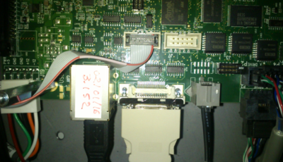

Zdravím,

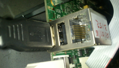

věděl by někdo jak připojit tuto desku z UMC 750 na sít kabelem k PC W7?
Fixem se zdá být napsaná adresa.
Když to propojím tak na konektor na desce problikává zeleně a když dám načíst adresu automaticky tak se nic neděje.
Děkuji

No není mi jasné kdo má načíst adresu - PC nebo to CNC?
V obou případech (pokud to máš propojené napřímo) to fungovat nemůže.
Automaticky se IP adresa načítá z DHCP serveru a ten podle mne na PC nemáš ;-)
Pro tenhle případ musíš nastavit adresu pevnou a to jak na PC tak na CNC.

Popisuješ to fakt divně.
Když dáš "načíst adresu automaticky", tak to nejspíš děláš na PC. I kdyby jí PC mělo z čeho načíst, jak píše Zdenek, tak je ti to k ničemu; leda bys to oboje zapojil do nějaké větší sítě s DHCP serverem. Tak bys něco načetl, ale jestli je tak nastavená i ta deska, aby si chytala IP adresu, to netuším. Zkus si stáhnout nějaký free DHCP server jako přídavnou utilitu pro W7 a nainstalovat jí na počítač. Pak musíš počítači nějakou IP adresu nastavit, protože tam bývá defaultně zapnutej DHCP klient, kterej si tu adresu naopak sám chytá. Možná by si vzal nějakou adresu od toho nainstalovaného DHCP serveru, nevím. Nastavit tam nějakou pevnou je jistota. A pak, pokud je ta deska nastavená, aby si chytla IP adresu od DHCP serveru, si něco chytne.
Ale jestli nemáš ani základní znalosti o sítích, tak asi neuspěješ.

zatím nic neinstaluj - protože pokud máš/víš jen ty informace co jsi dal do dotazu, tak je to hádání z křišťálové koule a to ti stejně nepomůže, do chodu to s nimi nedáš.
pokud znáš víc informací, tak je dej napřed do dotazu.
PS údaj 2.1.2016 na IP adresu nevypadá. To druhé by mohlo být 192.168.3.152 ale já bych to tak zkráceně nepsal.
PS2 drát mezi PC a tuto desku by asi měl být křížený

Víťo, moderní síťový karty maj autodetekt polarity . Takže je fuck, jakej tam dáš kabel.
Nakonec, jestli napsal, že mu to začalo blikat, tak to detekovalo propojení na síťové vrstvě. :)
Taky by to mohlo bejt 172.22.3.152, nebo 10.0.3.152 ...... takže údaj k ničemu. Mohlo to stačit kdysi adminovi, kterej věděl, jaký má sítě, jestli je to kus IP adresy, ale pro nás .....?
