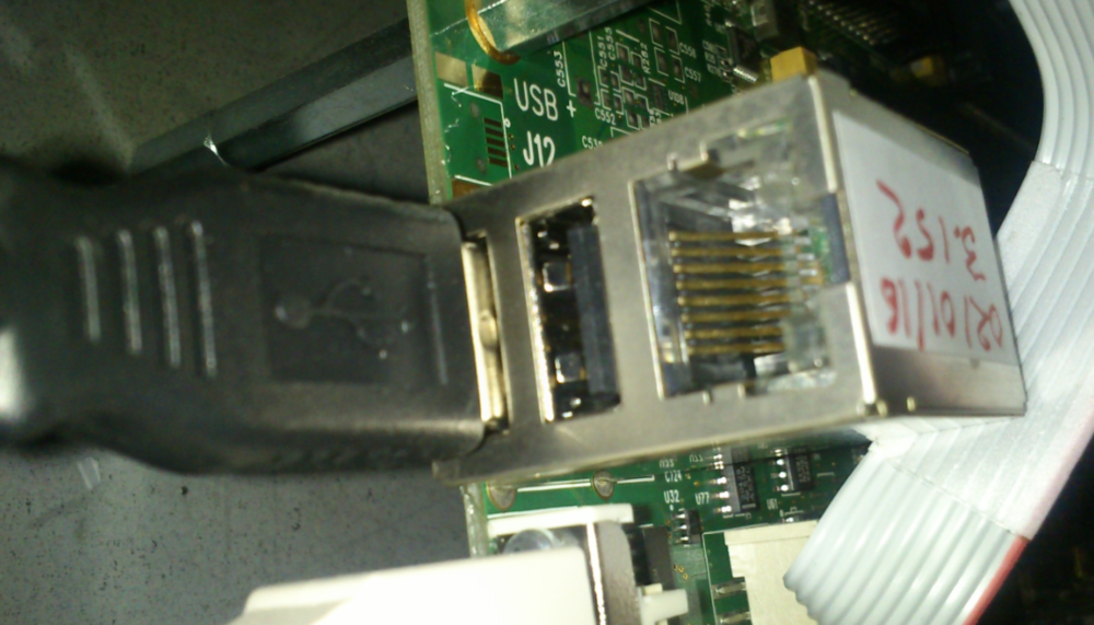

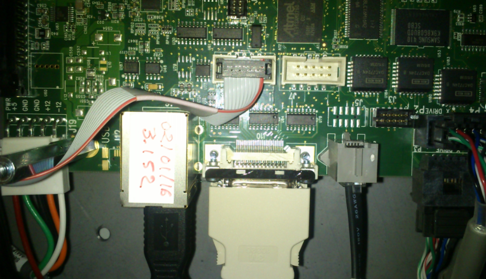

Zdravím,
věděl by někdo jak připojit tuto desku z UMC 750 na sít kabelem k PC W7?
Fixem se zdá být napsaná adresa.
Když to propojím tak na konektor na desce problikává zeleně a když dám načíst adresu automaticky tak se nic neděje.
Děkuji

No není mi jasné kdo má načíst adresu - PC nebo to CNC?
V obou případech (pokud to máš propojené napřímo) to fungovat nemůže.
Automaticky se IP adresa načítá z DHCP serveru a ten podle mne na PC nemáš ;-)
Pro tenhle případ musíš nastavit adresu pevnou a to jak na PC tak na CNC.

PS údaj 2.1.2016 na IP adresu nevypadá. To druhé by mohlo být 192.168.3.152 ale já bych to tak zkráceně nepsal.
PS2 drát mezi PC a tuto desku by asi měl být křížený

Víťo, moderní síťový karty maj autodetekt polarity . Takže je fuck, jakej tam dáš kabel.
Nakonec, jestli napsal, že mu to začalo blikat, tak to detekovalo propojení na síťové vrstvě. :)
Taky by to mohlo bejt 172.22.3.152, nebo 10.0.3.152 ...... takže údaj k ničemu. Mohlo to stačit kdysi adminovi, kterej věděl, jaký má sítě, jestli je to kus IP adresy, ale pro nás .....?
