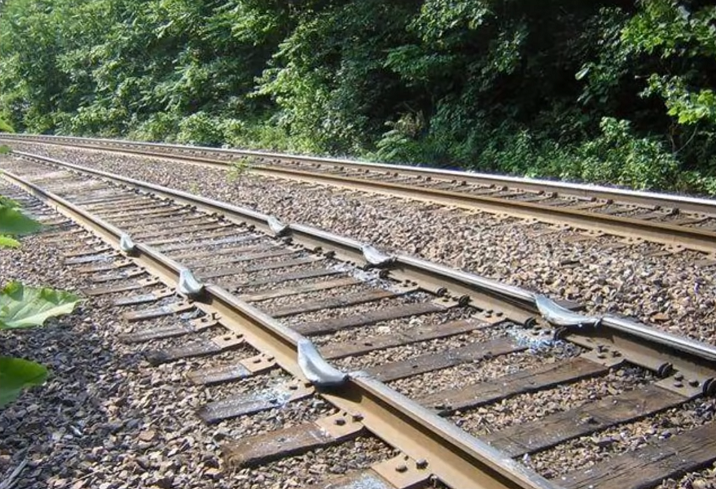

... aaale přebrušuješ... https://www.youtube.com/watch?v=Bwf4ToEnCcQ , a ani to nemusí být vlak, ale "dvojchlapová" bruska, s kterou chlapi po práglu přebrušujou navařený koleje.

To vidím prvně, protože co jsem se po kolejích nachodil, nikdy jsem je takhle nabroušený neviděl, vždycky byly pěkně uježděný. Zajimavý. To pak ale taky musej bejt za nějakej čas na výměnu, a tu si za celej život nepamatuju. Leda na nádru, když se dělala rekonstrukce, tak ale přeložili jen nádr. Chodil jsem mlsně kolem tý seskládaný hromady starejch, ale nikdy jsem nepotkal nikoho, s kým by se dal domluvit odkup.

Koleje se samozřejmě přebrušují. Vlivem tzv. "obutí", tedy smyku, se stane, že se kolej poškodí - vybrousí se vlivem smyku. A samozřejmě se poškodí kolo. Kolo pak "dupe", to je takové to neobvyklé bouchání. Dupající kolo ničí další kolejnice a proto na koriderech jsou indikátory dupání, které vlak s poškozenými koly "nabonzují" a vlak musí být odstaven z provozu. Pak je nutné kolejnice přebrousit. To se dělá zejména právě na lokálních tratích. Na koridorech se koleje provozem ojedou a v případě velkého poškození se vymění. Kola železničních vozidel se nikdy nebrousí, ale soustruží na podúrovňových soustruzích přímo na lokomotivě. A to vždy, když právě "dupou", nebo mají třeba opotřebené okolky (úzké, ostré, nevyhovující strmost). Samozřejmě se nedají bousit do nekonečna, mají mezní limity. Zároveň bych nesouhlasil s tvrzením, že kola vlaků se rovnou mění. Opět platí, že se soustruží. A ještě záleží na tom, o jaké kolo se jedná - monoblok, či obručové. V případě obručového kola se v určitých případech přelisuje obruč, nová obruč se přesoustruží a jede se dál. U monobloku se mění rovnou celé kolo, v 50% případech to sebou nese i nutnost výměny nápravy, neboť se při lisování zadře. kolo na nápravě a celé je to na vyhození - nevychází lisovací tlaky.
