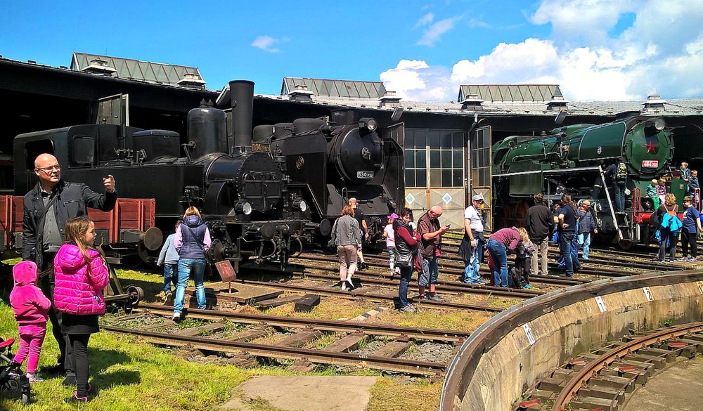

Nejhorší je, když někdo neví, že kolejnice nejde ohnout, a ohne ji. Viz fotka jedné opravdu atypické točny, kde mají dvě kolejnice, což není úplně běžné. Nevím, jakou mají kolejnici, nevím, jestli mají nařezané patky, ale kolomotivy to evidentně unese. Tuším, že je to Krnov.
Na další fotce (jiná točna) je vidět, že vnitřní patky nařezané nejsou, u jiných točen jsem neviděl nařezané ani vnější. Toto řešení by tedy proveditelné mělo být.
Pokud by to nemělo být řešitelné z běžných kolejnic (v Evropě se používá minimálně 12 typů se šířkami patek 125 - 150 mm), určitě by se dala najít náhrada.
Únosnosti kolejnic točen dost pomáhá betonové podloží a půl metru dlouhé pražce.
Ostatně ty pražce by možná pomohly i při Vašich problémech s nedostatečnou únosností "sesedaného" podkladního betonu. Přes pražce by se váha rozložila do větší plochy.
PS: že někdo kolejnici ohnout neumí, neznamená, že ji neumí ohnout nikdo. Chce to jen hledat správnou kolejnici a správného člověka :)

Milan.83 - No, asi se tu někdo zapoměl zeptat kolejářů a válcovny a zbrkle šel a ohnul to. Možná že až potom mu řekli že to nejde... Ale tak když už to měl ohnutý, tak se mu to asi nechtělo zas narovnávat...
Jinak betonové lože bude zcela nové - více ve tvaru skruže s uzavřeným dnem, takovej kulatej bazén po jehož stěně to bude jezdit. Takže se předpokládá eliminace jakéhokoli sesedání hlíny. Krumlov například má tuhle "zeď" po které to jezdí skoro 2m vysokou a asi 1m širokou.
