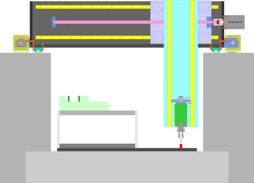

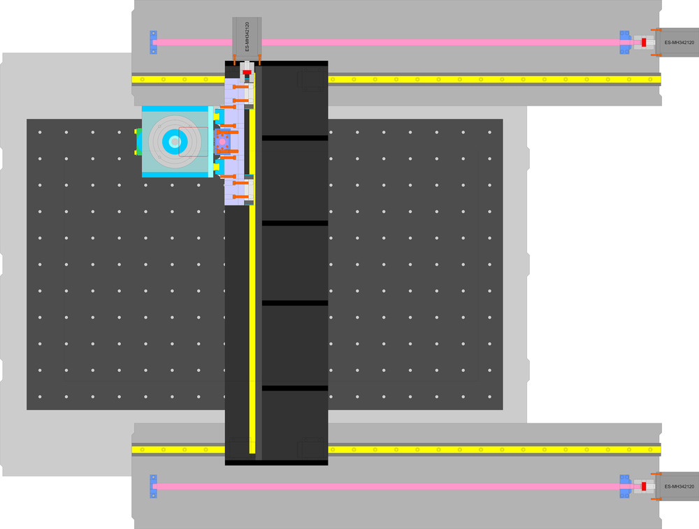

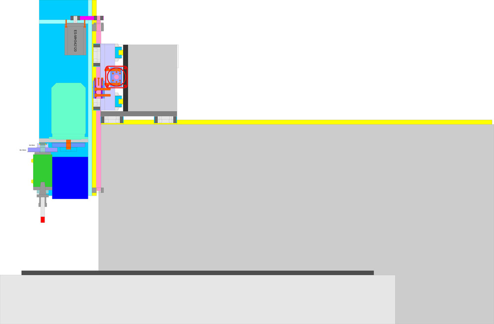

Juroši, moje malinká je ze ztraceného bednění. Celkem je v tom asi 3,5t betonu C30. Stůl je ocelová deska tl. 35mm. Vedení je na ocelových hranolích 50x50mm a ty jsou ukotveny v celé délce sloupu. Ten beton poměrně slušně utlumí většinu vibrací, ale stejně mi toho leze hodně do podlahy a tím i do stěn. Prostě bez toho, aniž rozřežu základní desku (podlahu) nevyeliminuji hluk a ni kdybych se postavil na hlavu. Jinak vedení je velikostí 30 (dlouhé vozíky), šrouby jsem mohl dát o číslo větší. Mám 25ky. Motory 12Nm. Portál je z duralu, vylitý betonem. Saně XZ jsou z duralu 70mm tlustého. Nejslabší místo je Zko:/ Konstrukce je 1000x270x250mm z 20mm hliníku. Vřeteno je uchyceno na 230x210x180mm plném bloku. Pak mám už jen dvě vzpěry a jednu pomocnou. To by chtělo zesílit. Zdvih je 650mm takže vyložení je obrovské. Proto ty problémy. Běžně budu ale dělat s vyložením jen 200mm, takže tam se to chove poměrně dobře.
Pro představu... Když jsem frézoval úplně dole, tak s D50 nebo D100 s jedním plátkem jsem nebyl schopen ubrat 0,1mm. Když se to zakouslo alespoň 0,5mm, tak to jelo, ale vibrace byly natolik velké, že povrch vypadá děsně. Nicméně desku jsem nějak srovnal (12mm na jednom konci výš).
Dnes jsem dělal blok 1000x640x330mm. Boční stěny z plocháče 300mm tl. 20 a dolní a horní deska z Feromatu, kde měli plocháč 650mm 18tl. Tedy plocháč… 3mm jsem musel ubrat, ale počítal jsem s tím. Bedna je vylitá betonem, takže je tuha dost.
No a když byla hlava o těch 330mm výše, tedy vyložení bylo poloviční, tak to jelo úplně krásně. Hloubka 1-2mm, 35mm šířka, 1400ot. 280mm/min posuv (jen dva plátky). Teď jsem finišoval 0,1mm a úplně v pohodě. Prostě tuhost Zka je marná.

Ta podlaha se chová zrovna tak, jako rezonanční deska hudebního nástroje. S tím asi moc neuděláš, pokud není možnost stavebních úprav. Vibrace nemusí způsobovat jen osa Z, ale i samotný příčník. Nezdá se mi jako dostatečně tuhý. Jde to poznat pomocí akcelerometru, kde je kritické místo.

Řekl bych to asi tato. Vezmu li mobil a změřím vibrace přiložením na bočnici vřeteníku v úrovni vřetene, naměřím při hrubování 0,05G někde kolem 27 a 50Hz. To stejné provedu na smykadle, je to o třídu menší. Naměřil jsem kolem 0,017G. Pak portál. S betonem je to rozhodně lepší než bez něj. Mám odzkoušené obojí. Oproti obrázku je tam více příček a zadní deska. Tedy je to otevřené U, zalité betonem. Na bočnici betonu na vedení naměřím 0,008G. Ve stěně to téměř necítím. Na pracovním stole rovněž minimum. Metr od stroje se mi třese podlaha:(
Právě proto jsem se vyptával, zda více vibrací jde do nástroje a tedy vřeteníku, nebo do obrobku. Mám zato, že obrobek je pevněji ukotvený a pokud budou nějaké vibrace, tak se mi spíše rozkmitá 150kg vřeteník než 600kg stůl, že?
Prostě problém je moje podlaha. Myslím, že i kdybych udělal nevím jak tuhé Zko a vůbec celý portál, tak to stejně půjde do té podlahy. Musím překecat majitele, aby mi dovolil to obřezat. Otázka, zda není pod barákem díra, až to taky někde nezahučí:(
