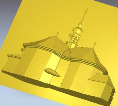

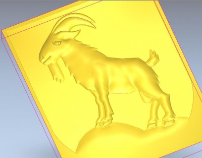

poslem ti to co som vytvoril, este musim prist na to ako z artcamu dostat stllubos píše:já jsem zkoušel taky něco udělat v artcamu ale v podstatě sem tam dokázal jen importovat fotku ( sem trochu dřevo a línej se učit nové věci), pokud by tu byl někdo kdo mi z fotky udělá stl byl bych vděčný.

skus mi to poslat , ja nemam problem ani z detaily, i kdyz mi tam hodne veci vadi , tak pouzitelne to je.
Jo a stl export to tusim umi ale degradujes tim dost hodne svoje snazeni, kdyz v tom zacnes tak v tom musis udelat uz vsechno vcetne programu pro stroj.
