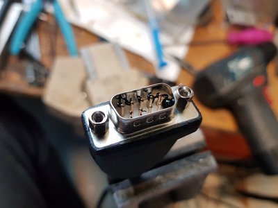

Neveril som ze to pretecie aj cez tie piny konektora.
Teda na vstrekovacom lise ano, ale ze to prejde aj rucnou pistolou na taviace tycinky???
Skuska bola na samotnom konektore bez DPS, takze druha strana nebola spajkovana.
kenybz
Příspěvky: 3372
29. 4. 2019, 8:29
zkus tam zespodu ze strany pinů kápnout sekundové lepidlo ono to tam kapilárně zavzlíná a utěsní se to ale až po pájení.
Z opačné strany kdybys to zalil, tak se může stát že to proteče a vytvoří tenkou izolační vrstvu na pinech a to určitě nechceš.
kenybz
Příspěvky: 3372
29. 4. 2019, 8:33
no a na vstřikovacím lise si přesně nastavíš proces a protože se to většinou obstřikuje PVC materiálem a ten špatně zatéká do malých mezer tak by to takové problémy nedělalo.
Tavné tyčinky jsou ze směsi materiálu EVAC a PE a to teče skoro jak voda jo a odolnost vůči UV záření nebude nic moc sice u té černé barvy je odolnost vyšší bo uv záření neprojde skrz pigmet do hloubky, takže degradace bude podstatně pomalejší, než u tyčinek bezbarvých

kenybz píše: 29. 4. 2019, 8:33 Tavné tyčinky jsou ze směsi materiálu EVAC a PE a to teče skoro jak voda j...
Tyhle ne. Je to čistý polyamid, jako PA6 ale teče fakt dobre

A fotka?

polyamid teče taky jak voda no vidíš to sám kam je schopný zatéct ale hlavně že se podařilo to je nejdůležitější.
U toho polyamidu je zpracovatelská teplota 230-250°C to už může roztavit cínované spoje i ten plat v konektoru, proto se na obstříknutí konektorů používá PVC jenže to je zase teplotně nestabilní a musel by být perfektní a stabilní regulace teploty v té pistoli
