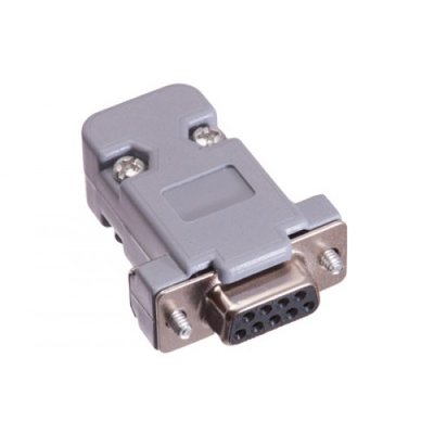

Riesim zaliatie DPS umiestnenej v konektore DSUB DB9. Doteraz som to riesil standartnou krytkou za par centov, ale jednak nevyhovyje design a taktiez tam musim riesit ochranu tenkeho kablika voci zalomeniu. Foto krytky v prilohe.
Akurat tam su tie hexa skrutky ako na redukcii, takze v podstate matice.

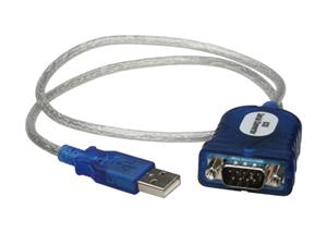

Tak hladam nejaku moznost ako to vyrobit z nejakeho makkeho plastu. Nieco na sposob redukcie USB-RS232. Potrebujem 1000kusov a nepredpokladam do buducna ze by ich bolo viac ako maximalne 2000.
Rozmyslal som formy a zaliat to nejakou zivicou. Ale ta vytvrdzuje relativne dlho a spravit takto 1000 kusov by bolo o nervy. A chcelo by to vela foriem.
Slo by to v rozumnej cene odstreknut do nejakej hlinikovej formy?
A ani neviem ci dps je vhodna priamo na zaliatie plastom alebo tam bude treba nejaku medzivrstvu na jej ochranu.
Naozaj nemam ani len hrubu predstavu o cene, ci nad tym vobec uvazovat.
Realne to potrebujem mat hotove zhruba niekedy v maji.

jako materiál se na to používá pvc teplota je 160-170°C a běžně se obstřikují dps s teplotou se dá jít i níž na 150°C u formy je dost důležité přidržení kabelu formou samnotnou a to tak aby vstřikovaný materiál nevytekl a zadalší aby vstřikovací tlak nevytlačil a nevytrhl kabel. Forma může být klidně z duralu a materiál lze obarvit jakoukouliv barvou i průsvitné to může být tak jak na foto. Je to výhoda že bude vidět například svítící led-ky.
Forma může být jen dvoudesková do univerzálního rámu bez vyhazovačů, takže i celkem levná

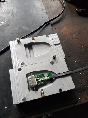

Tak vybral som si cestu nazvanu low pressure injection moulding (overmoulding).
Tlak minimalny, netreba predtym zalievat suciastky aby nepraskli.
Forma - home designed, home made.......
Hlinik, frezovana tym co mam. Problem bol hlavne v softe. CAD a CAM nemam na 3D.....
Takze to zabralo cely den, mala formicka.
Do polovice formy som skusil vstreknut tavnu tycinku s vyssou teplotou tavenia.
Vysledok bol uplne vyhovujuci, tak som spravil aj druhu polovicu formy
DPS tam bude ina, toto je zo starych zasob.

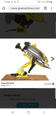

Tie tycinky by som vedel zrejme vstreknut relativne lacnou (150€) pistolou. Na granule by to chcelo uz nieco lepsie. Nasiel som nejaku pistol v taliansku, cena 750€. Vyzerala zaujimavo az pokial som nenasiel jej fotku v priereze. Zaujimava je stale, akurat ta cena.

Předpokládám, že tohle jsi našel.
U Farnella je ta pistole za cca 2600,- Kč.

Dakujem za link. Priznam sa ze u Farnella som dal do vyhladavania overtec a naslo mi len tycinky.
Pistol som u nich nenasiel, tak som hladal inde.
A teraz vidim ze ju tam maju za 100€, takze som ju objednal aj s balikom tavnych tyciniek.
