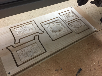

nevíte, zda je možné převést soubor pro Aspire (crv3d) do formátu pro Vcarve Pro? ( nebo do stl ).
Vlastním VCarve Pro a na webu Vectricu se mi líbí projekt Scrab box.
Z nějakého důvodu - pravděpodobně marketing - je projekt pouze pro Aspire.
Díky.

čau, zkoušel jsem to upravit, ale je to dělané dokonce na Aspire 9, takže čistě marketing.
Ale tak si tu krabičku namaluj a udělej podle sebe, to zas není taková hrůza,
za jedno dvě odpoledne to máš "zkreslené", co?
Aspoň si tam natrénuješ tvorbu reliéfů z křivek, to je základ.

Zkusil jsem to vyexportovat do 3d clipartu.
https://drive.google.com/open?id=1Q6mP4 ... B3newoefXQ" onclick="window.open(this.href);return false;
Třeba to pomůže.

Moc děkuji.
Bohužel se mi nepodařilo soubory 3dClip importovat do VCarve Pro v9.
Nechci kecat, ale podle dokumentace je formát 3DClip snad jen pro Aspire.
Koukal jsem do své knihovny 3D clipartů a používají formát .v3m
Moc děkuji.
