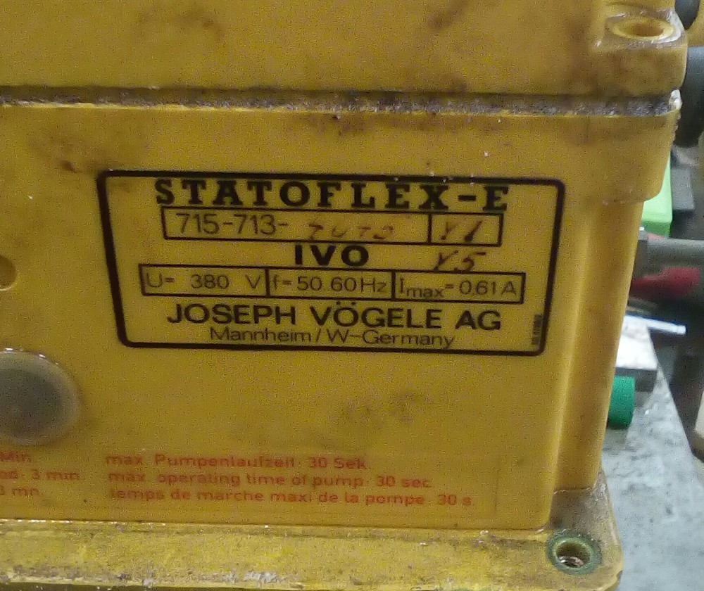

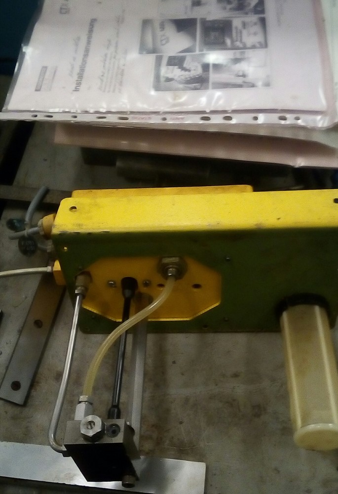

Příspěvky: 2547
24. 5. 2019, 3:23
Tak jsem na šroťáku kuchnul dneska tohle.

Ja bych tam dal elektricky simple aktuator z vyrazeneho turba. Tech je hromada, protoze vetsinou prezijou turbo, na pomaly pohyb do 120° jsou konstruovane, bude to tissi nez jine pohony..
Příspěvky: 2547
24. 5. 2019, 9:05
Díky za tip... Ale půjde tam to nové... Udělám tlačítko na panel ovládání a je na 400 V... Takže bez problémů...
