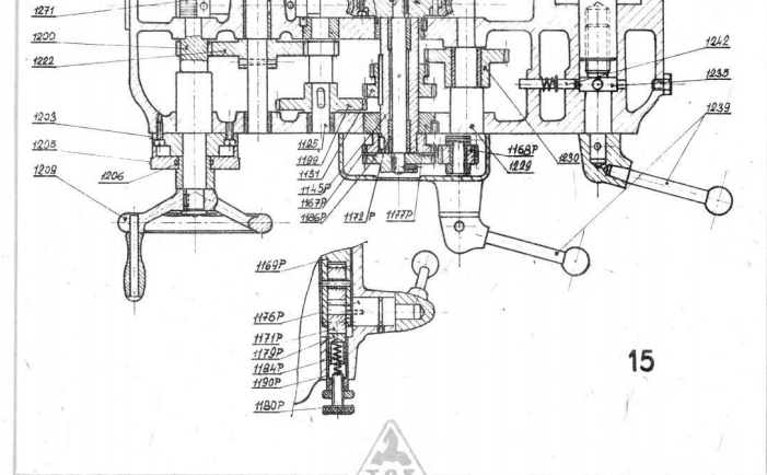

Potřeboval bych seřídit suportovou spojku. V návodu se píše: Potřebný tlak pružiny se nastaví stavitelným šroubem 1180P, ale já ho tam nemám, tak nevím kde a co mám hledat. Předem děkuji za rady.

Ty totiz nemas stavitelnou vypinaci spojku s tou objemnejsi pakou spinani posuvu v ktere se ten predepnuty mechanismus bezne nachazi. Mozna mas mechanismus externe viz obrazek. Delaly se S28 s mechanismem v pace i vne. Videl jsem uz nejmin tri provedeni paky, ale kdy a jak se to osazovalo nevim. Davalo by smysl ze jeden typ maji kusy osazene naraznikovymi valci kde se ocekava provoz na pevne narazky a druhy typ ten zbytek? Nevim. Muj Zebrak mel oboje, jak stavitelnou vypinaci spojku v pace, tak i oba naraznikove valce. Mrkni na foto co jsem sem daval driv, uvidis rozdil v te pace ovladani posuvu.
edit: obrazek.
Serizovani vypinaci sily posuvu S28

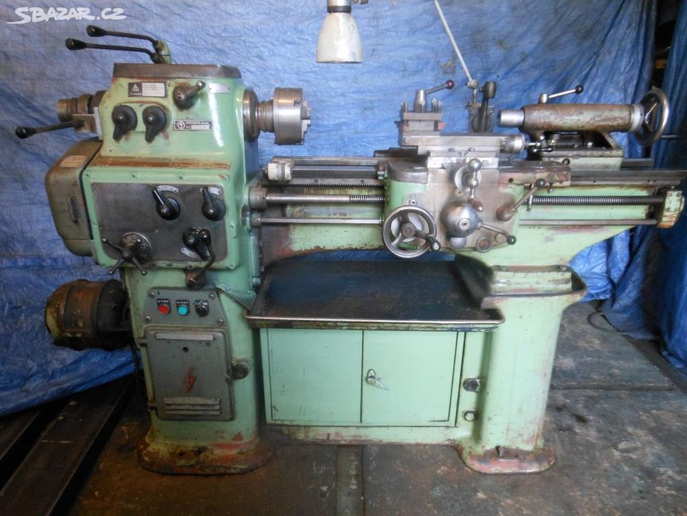

Já tam mám tuhle páku. Je to celé zalité barvou a od generálky na to nejspíš nebylo sáhnuto. Seřizuje se to v té páce?

Aha, ja mel za to ze tvuj je ten tmave zeleny vyse na strance. V tom pripade serizuj sroubem uprostred paky. Mel by tam pasovat cca 5mm plochy sroubovak, jestli je original. Doporucuju pri serizovani najizdet do realne narazky pri soustruzeni, tak si udelas nejlip predstavu. Jen tak na volno a do hardstopu se to chova jinak.
