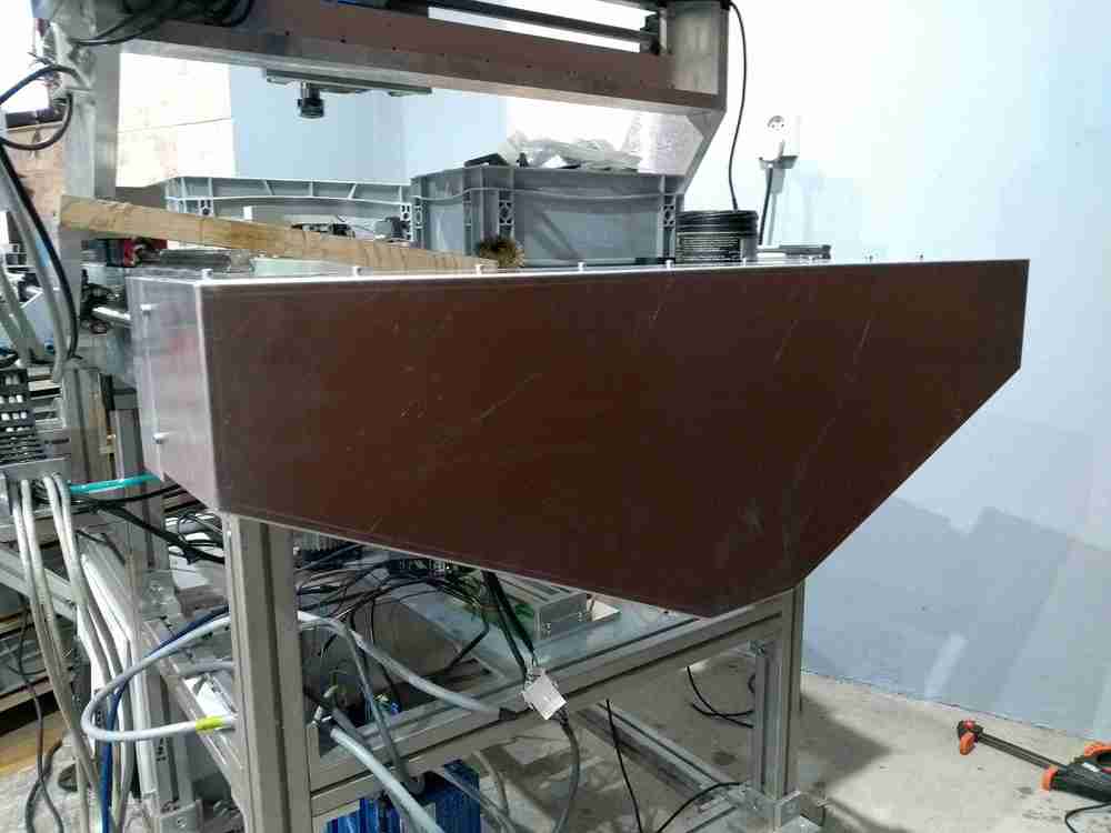

Na ose Y mam dlzku remena 2360 a na videu este nemam z vrchnej strany ziadnu klatku ale uz ju tam mam lebo remen moc vybroval mam ju presne v strede. Dvovod preco mam tolko klatiek je ten ze som zohnal taky remen a hnet dva kusy nove za par eur tak som to zrobil tak aby mi pasoval. Zatial to mam len odskusane na krokovom motore ale neviem co to bude robit ked tam servo. Ak by bol zaujem mozem poskytnut aj detailnejsie foto.

Podla mna je tuhost dostatocna. Je to vyrobene z hlinokovej platne 20mm. Konstrukcia osi X je vyrobena v tvare U. Co sa tyka bocnic tie su prikrutene na platnu na ktorej su voziky Y troma M8 a potom tam mam hranoly 40x40 krote su prikrutene do bocnice a plane z vozikmi Y srobami M8.
Na obrazku je modrou farbou znazornena os X.
Aka je opakovana presnost neviem nemam to zatial este kompletne zrobene. Nemam este kompletnu os Y.

Dostatečně ty bočnice tuhé nebudou. Ven si dřevěnou paličku a klepni zboku na tu bočnici, pokud se ozve jakýkoliv tón, tak je to špatně a bude to vibrovat. Čím delší bude zázněj, tím hůř. :(

To ci su tie bocnice dost tuhe nechavam na zvazenie kazdeho kto si prezera fotky.
Je to rozdiel pozerat si fotky na fore a vidiet to na zivo.
Pre mna je to dostatocne tuhe hlinikova platna 20mm hruba.
