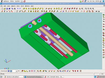

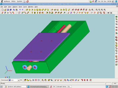

Dobrý večer, chtěl bych si postavit CNC frézku, spíš jen tak pro radost, ale kdyby něco zvládla udělat, vůbec bych se nezlobil. Obor strojařinu moc neznám, neboť ve škole se k tomu nedostanu (chodím na gympl) takže se nezlobte, kdybych se na něco špatně ptal nebo tak...
Udělal jsem první návrh spodní části frézy. Osu X (posouvat se bude stůl). Chtěl bych se vás zeptat, jestli vodící tyče průměru 10mm nejsou zbytečně tlusté (stůl bude z 5mm dřevotřísky). Jestli trapézový šroum prům. 16mm není zbytečně veliký, popřípadě, kde najít trapézy menších průměrů. na osy Y a Z bych si představoval vodící tyče prům. 6mm a nějáké trapézy. Vodící tyče si nechám indukčně zakalit. Všechno bych chtěl pohánět nějákými krokovými motory. Jako vřeteno (to co bude frézovat) bych si představoval přímou brusku EXTOL 130W (http://www.kutiltim.cz/prima-bruska-ext ... sada-40ks/)
Stůl bude mít pracovní plochu: 150*200mm a posuv po ose Z bude 100mm.
Co na to říkáte ? A hlavně co radíte ?

asi nejsem ten pravý co by ti měl poradit, ale než zareagují odborníci:
a) pozorně si přečti příspěvky na fóru
b) neuraz se, ale udělaj si jasno v jednotkách
c) ty tyče co nejvíc od sebe
ale pokud je to pro radost atak bych zvolil nábytkové kuličkové pojezdy a obyč. závitové tyče. Je to rychlejší a hýbat se to bude. Já postupuji stejně. Vím že teď se ozvou zastánci HiTech řešen, ale jako první krok na cestě....

jo, díky. Už sem opravil tu do očí bijící blbost (0.6 mm co to je :-))
Ono až tak úplně jenom pro radost to nebude, chtěl bych aby to zvládlo vyfrézovat DPS, což si myslím že by mohlo i s těma normálníma (ne trapezovýma šroubama). Díky za radu

Nepodepřené tyče 10mm jsou v nepoměru vůči šroubu 16mm - první malé, druhé velké. Stůl z tenké překližky taky nebude to pravé.
Pro srovnání, v Proxxonu MF70, který jezdí na zhruba polovičních rozjezdech je metrický šroub M6 a plastové válcové matice.
Zkus, jen tak orientačně kouknout na Proxxoňácký stolek KT 150- možná by tě přišel na míň, než samodomo a je to kus tuhé litiny.
