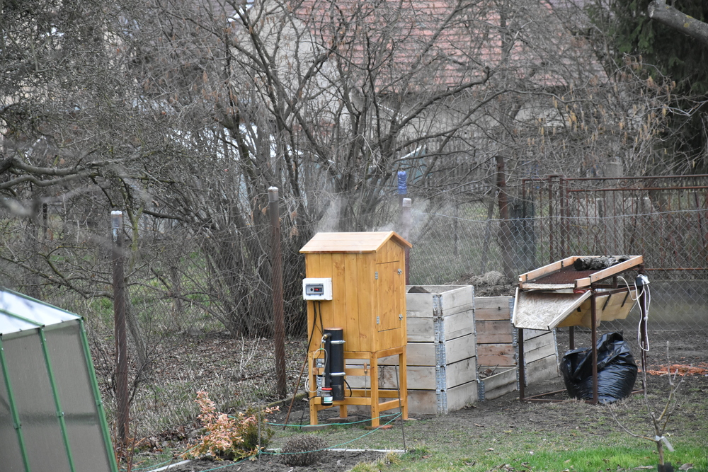

Já mám SRS relé na udírně a chladič jsem tam dal. Chladič se ohřívá až na 63°C při 6Amp.

brite dej sem pár fotek aspoň jim ukápne slina :)
je možnost dát SSR na stěnu skříňky a chladič z venku zkusím najít fotku
tak už

kenybz píše: 27. 5. 2019, 7:01 brite dej sem pár fotek aspoň jim ukápne slina :)
tak už
Obrázek
Jj, taky ho mám z venkovní strany.

Britt píše: 27. 5. 2019, 8:08
Pěkný zátiší ,to by se to žralo :lol:

tomu se říká správný bastl že jo? a ono to funguje samo takže taková cnc udírna :)

A kdybys nebyl línej a přijel do stodolní, mohl jsi i okoštovat. Klobásy zmizely rychlostí blesku a uzenému se dostalo uznání i od moraváků, a to už je co říci. :)
