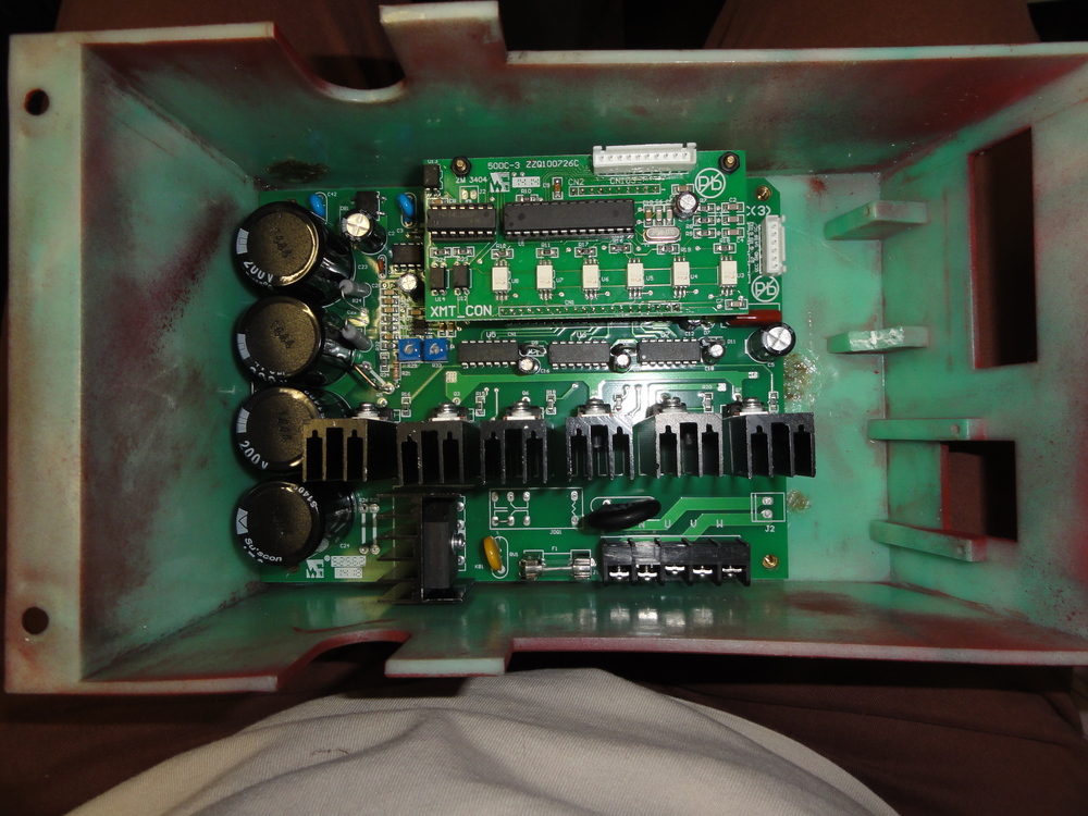

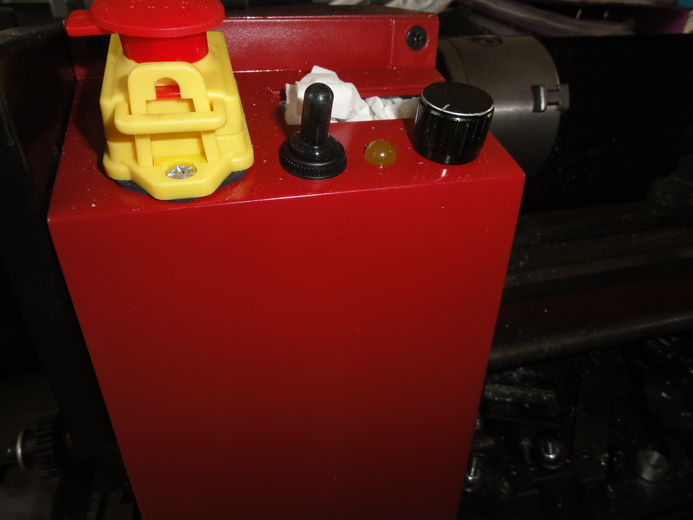

Elektronika: kúpil som riadiacu dosku SC3 s tým, že nebudem kupovať 10kOhm potenciometer za 18GBP ale nakoniec som dokúpil všetko ako má SC3 (doska s potenciometrom, spínač, reverz). Box na elektroniku SC3 sa dá kúpiť ale chcel som aj otáčkomer, takže som upravil starý box - premiestnená poistka, všetky ovládacie prvky premiestnené hore, zatavené nepotrebne otvory, vytmelený a nastriekaný. Nedal som kontrolku zapnutia, na paneli je málo miesta, rozsvieti sa displej otáčkomera (keď príde z Číny).
Čo sa týka elektroniky, ešte som kúpil dosku s EMC filtrom ktorú som zatiaľ nepoužil. Podľa katalógu v SC3 je, aj v SX2 ju mám ale do boxu sa nedá vtesnať. Dosť som musel hľadať kde ho vlastne montujú - ak je použitý tak je v plastovom boxe priskrutkovaný vzadu na vretenníku ale väčšinou filter nie je, iba jeden feritový krúžok.

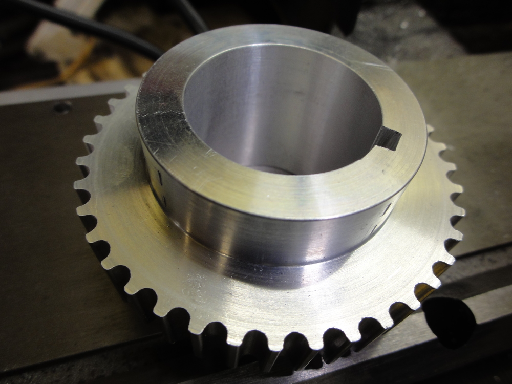

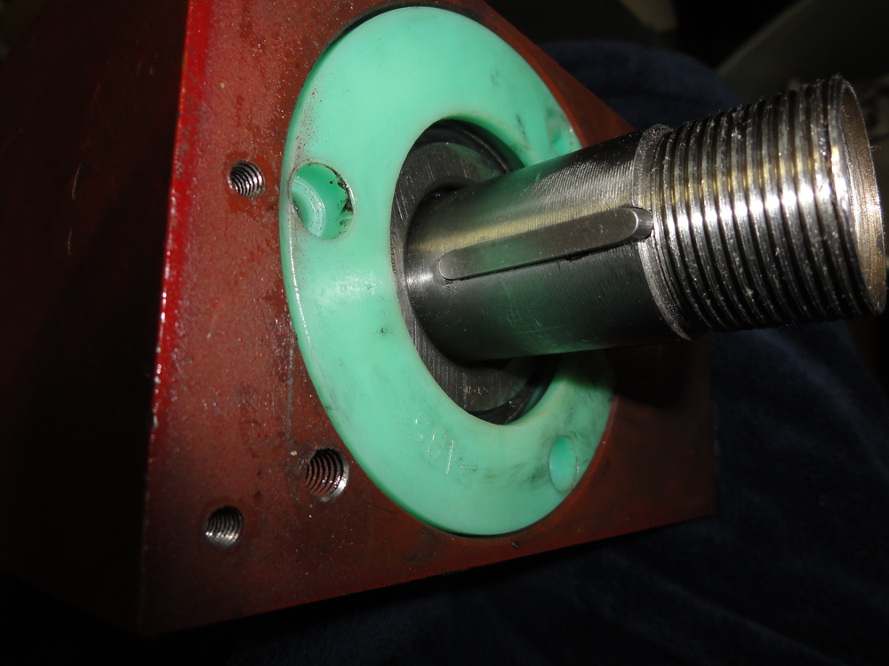

Remenice som vyrábal z čínskych polotovarov. SC3 má 20/40 zubové remenice a dajú sa kúpiť, ja som vyrábal 18/40 zubové, remeň 5M. Na vretene treba predlžiť drážku na pero.

Ta řídící deska je jako pro třífázový motor - je to tak?
Laco19
Příspěvky: 276
Registrován: 17. 12. 2008, 4:19
Bydliště: Kosice
7. 6. 2019, 5:11
Motor je trojfázový synchrónny s permanentnými magnetmi.
Zdenek Valter
Příspěvky: 5442
Registrován: 9. 1. 2009, 5:16
Bydliště: Ústí n. L.
7. 6. 2019, 5:18
Hmmm tak to je pěkné !!!!

ten motor z SC3 ma aj resolver ?

Motor má nejaký snímač, podľa foto to vyzerá na 3 Hallove sondy, idú do neho 3 vodiče a 5V napájanie.

mozes odfotit stitok ?
tie otacky budes zobrazovat z dosky, alebo si tam robis osobitny otackomer.

Mám externý otáčkomer, snímač na vretene som už mal a elektronika je z číny.

xener píše: 13. 6. 2019, 4:42 na tej riadiacej doske by mal byt tiez vystup na display, ked prerabka tak poriadna :)
Áno, je tam výstup. Dá sa na to kúpiť hotový kit otáčkomera za 50USD (Hacking the SX2 Mini Mill) ale je to len plošák, treba ho tam nejako namontovať - vyrobiť nejaký rámček a tiež cena je dosť vysoká.
Ten čínsky čo mám si všetci čo to montovali na rôzne frézky pochvaľovali a nainštalovať sa dá za hodinu. Len ten môj nefunguje dobre, preblikavajú číslice a po zastavení vretena ešte asi 20s na displeji svieti nejaký údaj.
Čo už, čína, niekedy to nefunguje - budem ho mať aspoň ako kontrolku zapnutia :)
