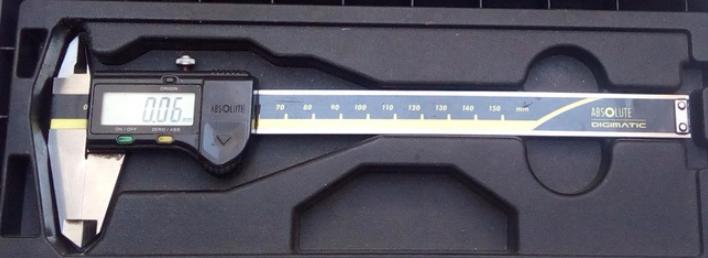

jak bylo uvedeno v jiném vlákně, Mitutoyo šuplera se mimo jiného pozná na baterce / spotřebě. udělal jsem inventuru co kde mám a je to zajímavý způsob orientace
(spotřeba vypnutá/zapnutá )
Mitutoyo spotřeba 2μA /4μA, nevypíná se sama, i vypnutá měří absolutní i relativní hodnotu, oproti ostatní zobrazuje skutečně rychle, z mých jako jediná si pamatuje dvě hodnoty absolutní a relativní polohu LR44

zkusím měřit (přesně rozměr nevím) - pořadí viz obrázky nahoře
35,99 - na konci čelistí 35,98 (je už přeci jen starší)
druhá - 36,00, moc používaná nebyla, seřízená - na konci čelistí o setinu méně
třetí - 36,01-35,99 dle tlaku, na konci čelistí až o 2 setiny méně
čtvrtou jsem neměřil.
takže jako hlavní rozdíl je jak dlouho vydrží baterka a jak rychle přebíhají čísílka a jak dobře jde seřídit aby nedrhla a aby tlakem neměnila výsledek.
