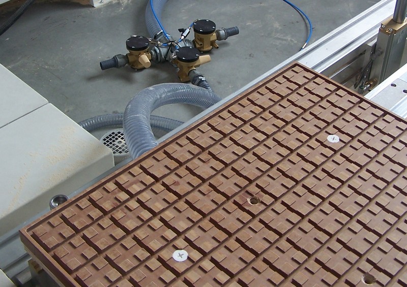

Můžete mi někdo zjistit správné převýšení pryžové šňůry nad deskou? Já tam mám teď 1,3mm. U slabších desek mí to materiál přizvedává.
Příspěvky: 8453
16. 7. 2019, 11:22
Já dávám tak 0.2.

Tak u truhlářských mašin jestli tam rozměr ujede o 1mm/m tak to většinou nevadí.......hej nevadi ,skus si to potom zložiť :-D a nemyslím teraz /šalung/na beton tam to ozaj nevadi :-)
dusantison
Příspěvky: 20
Registrován: 22. 5. 2016, 10:47
20. 7. 2019, 11:39
A 1,3 je vpohode maš slabý podtlak......

Podtlak bude nejspíš v pohodě. Ale jak je stůl vydrážkovaný po 25mm, tak vlastně v těch čtvercích kolem drážek podtlak moc nepůsobí. Působí vlastně jen v těch drážkách pro těsnění. Když si vydrážkuji stůl dle vzorového obrázku, tak by to mohlo tu upínací sílu zvětšit. Oproti obrázku nemám ty drážky v těch čtvercích, jen hladkou plochu.

Kde jsi vyhrabal tu fotku ?? :D
Tu potvoru jsem dělal už před lety ! Ale co se týče těch drážek - ty hluboký jsou pro gumu - ty mělký jsou právě pro rozvedení podtlaku - přesah gumy jsem fakt neměřil, jednak co naměříš na pěnové gumě. Navic tahle konkrétní desce se frézují překližky, ty si tu gumu domáčknout. Ale ani u plastů s tím nejsou problémy - zrovna zítra valím rovnat vřeteno pětiosky na plast, dělají i tenké desky. Tam ale používají hliníkový fabrický stoly z tažených profilů, vypadají trošku jinak, můžu nafotit.
Ten můj bastl z fotky je levné východisko ze situace, kdy si zákazník koupí trámcový stroj, a pak se diví, že není úplně vhodný pro frézování překližek.
