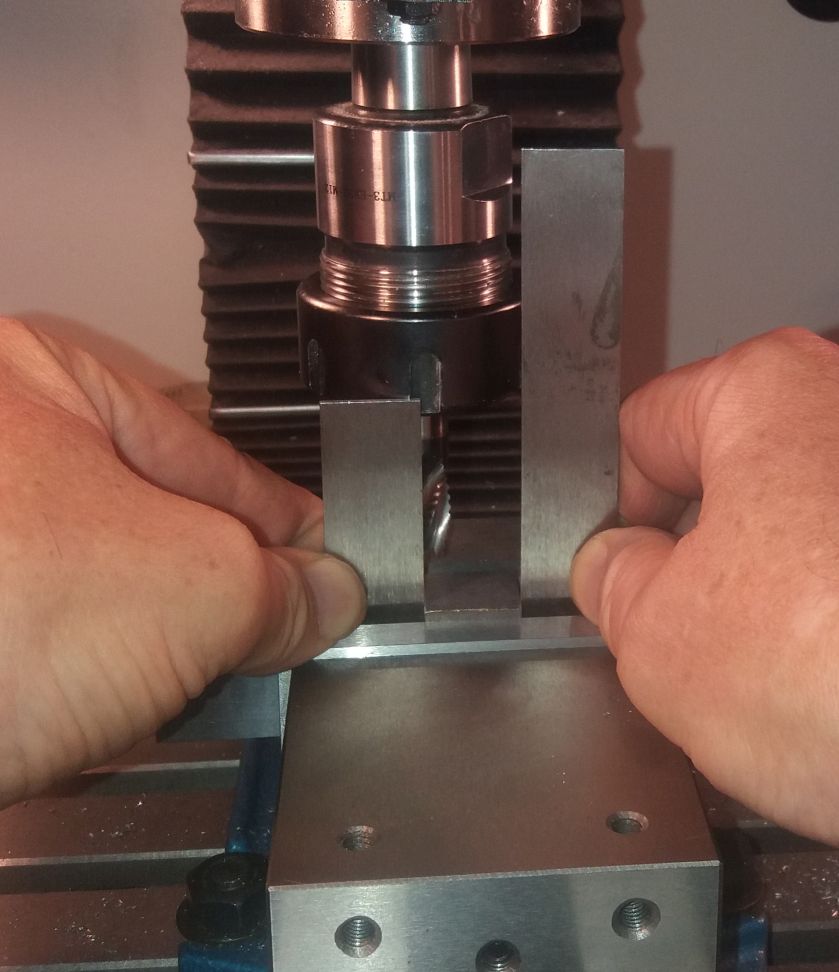

Srovnával jsem si na hrubo polotovary pro kamíny ke svěráku a děličkám.
Upnutí kostky zlehka.
Srovnání kostky ve svěráku.
Pak utaženo silou a ofrézováno do roviny na hrubo.
To vše 24x ...

No to budou kameny do mých dvou stolů, na můj svěrák a otočný stůl tedy vše na míru - na druhou stranu je to i cvičná práce frézaře začátečníka ;-)

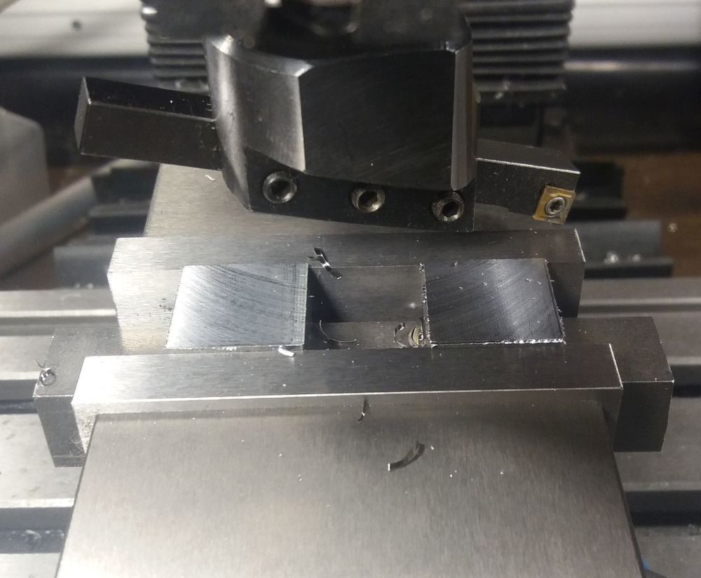

Dnes další pokračování
Kontroly kolmosti v obou směrech.
Lehké upnutí.
Poklepání před dotažením
Utažením před obráběním
Obrábění Fly Cutterem - fotka senepovedla.
Po obrobení Fly Cutterem
josef109
Příspěvky: 719
Příspěvek 28. 7. 2019, 10:06
No, já jsem zatím dosáhl nejlepší rovinnosti tehdy, když jsem vzal frézu malého průměru, a šlichtoval jsem jeden záběr vedle druhého. Asi jako když na CNCčku přerovnáváš velkou plochu malým nástrojem. :)
Zbýňa
Příspěvky: 2209
Registrován: 3. 9. 2010, 8:45
Bydliště: Čelákovice
Příspěvek 28. 7. 2019, 10:23
Po doklepnutím bys už dotahovat svěrák neměl. Já doklepávám třeba na dvakrát nebo třikrát. Mezi doklepnutím vždy trochu přitáhnu svěrák, ale poslední by měl bejt doklep.
Zdenek Valter
Příspěvky: 5477
Registrován: 9. 1. 2009, 5:16
Bydliště: Ústí n. L.
Příspěvek 29. 7. 2019, 7:06
Tak to příště tak udělám. Díky!

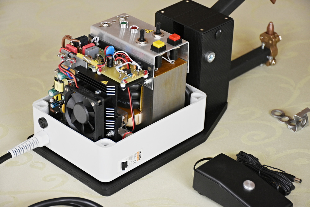

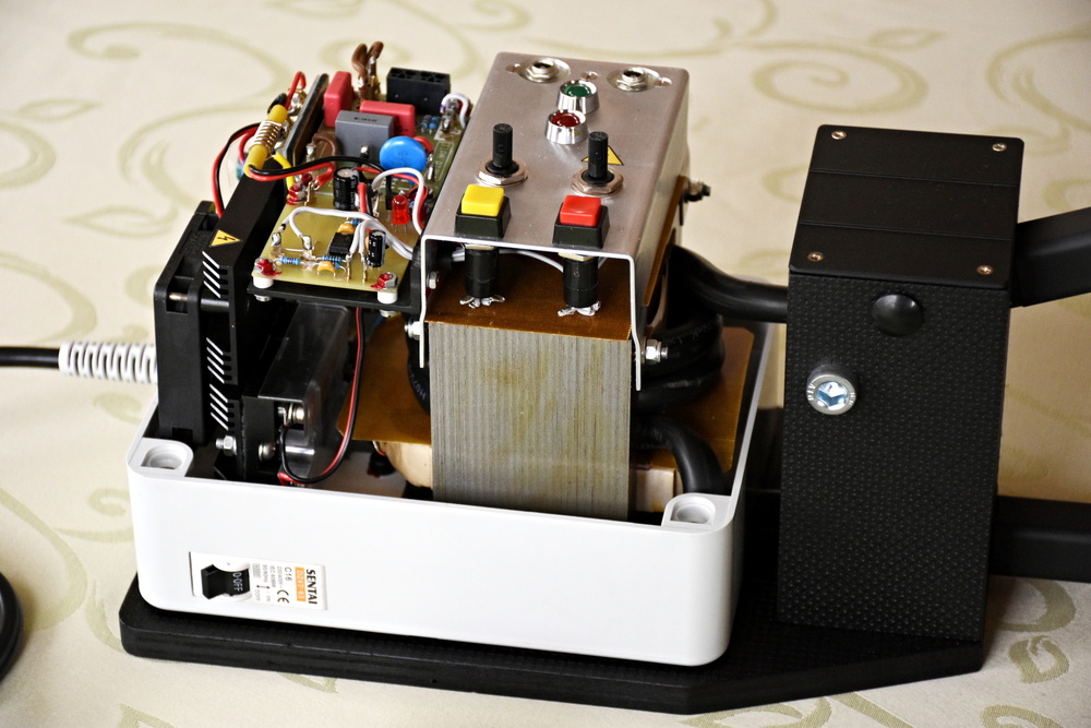

Tak jsem konečně dokončil bodovku, byla to příjemná práce...
Příspěvky: 7631
Příspěvek 30. 7. 2019, 3:19
pěkný
Čím se k sobě přitlačují ramena?
Zv.Petr
Příspěvky: 337
Registrován: 16. 7. 2018, 7:10
Příspěvek 30. 7. 2019, 3:48
Našťouchal jsi to tam teda fest - jedna technická: kde bere ten ventilátor vzduch pro chlazení a kam ho vyfukuje? :mrgreen:
