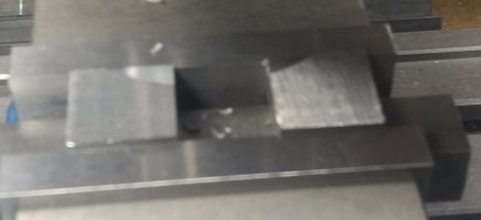

Srovnával jsem si na hrubo polotovary pro kamíny ke svěráku a děličkám.
Upnutí kostky zlehka. Srovnání kostky ve svěráku. Pak utaženo silou a ofrézováno do roviny na hrubo. To vše 24x ...

Dnes další pokračování
Kontroly kolmosti v obou směrech. Lehké upnutí. Poklepání před dotažením Utažením před obráběním Obrábění Fly Cutterem - fotka senepovedla. Po obrobení Fly Cutterem

Na ten flycutter nieje plátkový nožík ideálny, tým skôr na malej frézke. Na veľkej ešte ako tak. Keď už, tak s plátkom na hliník, ale ak chceš mať pekný povrch, ideál je správne vybrúsené Radeco.

Plátek na hliník bude až na finále

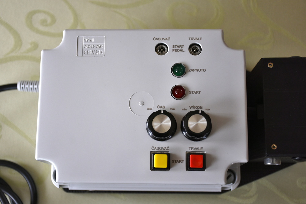

pěkný
Čím se k sobě přitlačují ramena?
Našťouchal jsi to tam teda fest - jedna technická: kde bere ten ventilátor vzduch pro chlazení a kam ho vyfukuje?
