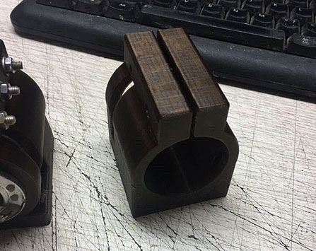

držák motoru, materiál copolyester nGEN

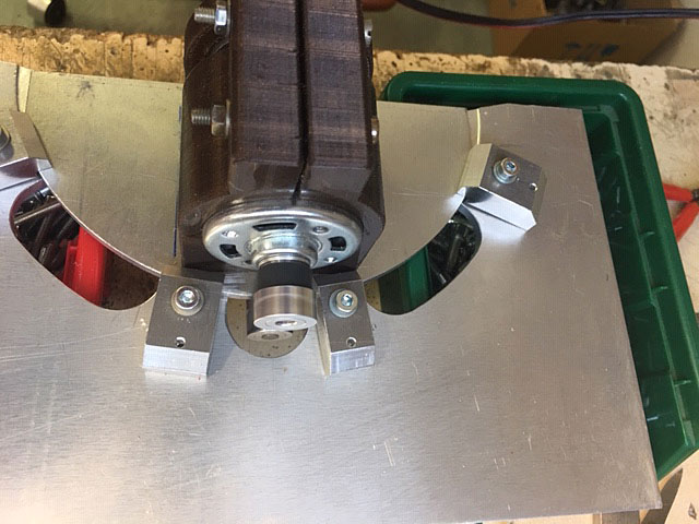

pila pohled 1
pila pohled 1

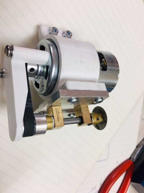

pila pohled 2 - průměr kotouče 20mm

To uspořádání mi přijde šikovné. Protože zrovna plánuju řezačku/drážkovačku na tišťáky, tak se asi nechám inspirovat. Původně jsem chtěl dát osu s motorem do jedné linie. Ale takhle to snadněji budu moct udělat plovoucí nad deskou.
Koupil jsem si kotoučky o průměru 40mm. Snad na laminát bude stačit řezná rychlost 25m/s, což by dělalo nějakých 12000 RPM. To by snad i ozubený řemen na průměru 13mm mohl dát (rychlost řemene 8.2m/s).
Jak rychle to prosím točíš Ty?
Díky.

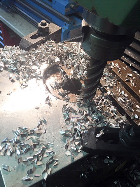

nějaké to frézování
nějaké to frézování
výsledek
výsledek
