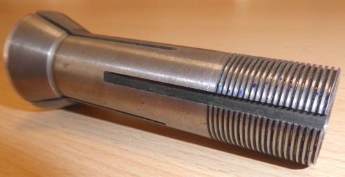

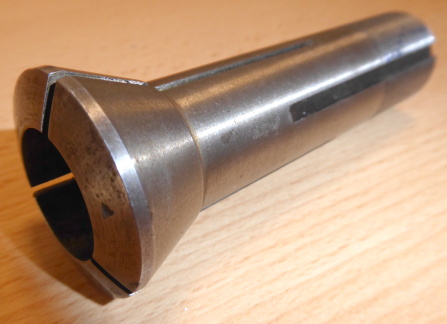

Ahoj, koupil jsem k brusce BN102C sadu kleštin pro upínání zezadu včetně upínání a doma jsem zjistil, že jsou nějaké atypické. Měli by správně mít (dle ČSN 242147) průměr válcové části 24 mm a závit M24x1,5.
Ty moje se liší:
1. válcová část má průměr 23 mm včetně závitu
2. závit má stoupání cca 1,27 mm což by odpovídalo 20 závitů na palec - malý průměr závitu je cca 22 mm
3. otvor má průměr 18,5 mm
4. čelní plocha není kuželová, ale má tvar kulového vrchlíku
5. na čele je na jednom segmentu vyražen rozměr, na druhém trojúhelník
přikládám foto:
Mám průměry od 6 mm do 20 mm po 0,5. Chybí mi průměry 8 a 15 mm.
Nevíte někdo o jaký typ se jedná?

mám ty stejné dokonce dvakrát včetně vložky a originálního vtahovacího trnu s ISO50 kuželem přímo na novější typ děličky BN102, mají 23 mm a stoupání 20/1", znak trojúhelníku je typický znak TOS, kulový vrchlík je taky v pořádku, pokud k tomu máš tu trubku a vložku, tak na tu normu nekoukej, není důvod :wink:

Závit je ACME stejného profilu a stoupání jako kleštiny pro S28 a velkého průměru 22,8.
