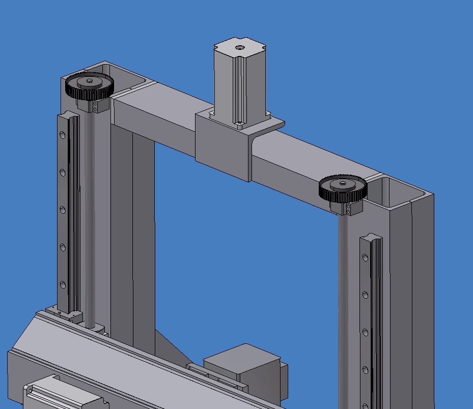

Mám takovou myšlenku na novou mašinku a napadlo mně zajímavé řešení portálu... A to tak, že celý portál by byl posuvný nahorů dolů a tím by se tvořila osa Z a na portálu už by pouze jezdilo vřeteno na vozíku osy Y. Hledal jsem na netu a jediné co jsem našel byla frézka FP16 (http://www.akkstroje.cz/getfile/images- ... 0736-1.jpg) která má takto řešený portál...
Teď ale stojím před rozhodnutím, kterou ze dvou variant použít:
1/dát jeden šroub doprostřed portálu, pevně ho ukotvit k portálu a nahoře oba sloupy spojit a na spojnici dát otočnou matici a k ní přes krátký řemen servo. Na jednom šroubu by tak viselo cca 60kg váhy portálu a v případě obrábění vřetena u kraje portálu by mohlo docházet k nevyvážení...
2/na každý sloup vedle lineáru dát jeden šroub s matici pevně ukotvenou k portálu a otáčející se šroub by měl nahoře řemenici a obě řemenice spojeny řemenem přes řemenici serva... Tady mně zase děsí rozteč řemenic na sloupech cca 800mm
Co si o tom myslíte??

Spíš dva šrouby a dva motory. Takhle dlouhej řemen bude nejspíš už citelně pružit.

Dívám se na Pupakovu F3 a je to hodně podobné mojí myšlence... Původně jsem nemyslel nad lineárama z obou stran a šroubem uvnitř, ale co není může být....
Když teda ne řemen tak jak sladit dvě serva dokupy?

Pojmout Z osu tím způsobem, že bude jezdit nahoru a dolů celý portál, je jistě možné. Avšak mě by zajímalo, co si od toho slibuješ tak převratného, že chceš jít do tohoto řešení. Každopádně počítej s tím, že ten portál nikdy nebude tak tuhý, jako portál klasický. Budeš muset použít silnější motory na Z, nejspíš i řešit nadlehčování. Dále mě napadá dost příležitostí, kdy se hodí Z osa o co nejmenším průřezu (např. hloubení dutých tvarů, vyhýbání se různým upínkám). Ale netuším, k čemu tu frézu plánuješ a co jsou Tvé priority.

Přesně nad tím uvažuju i u své mašinky. Pojezd Z je prostě při pevným portálu malý a když se udělá větší, tak je to na úkor tuhosti. Řešení jak chce sysel potřebuje hodně tuhý rám, nejlépe z plného materiálu, žádný jekly. Pupákova F3 vyjde moc draze, jak to sysle chceš udělat, tak to bude taky dobrý. Jen dvě lineární vedení, trochu širší portál a uzavřený Ztkový rám. Zase na druhou stranu to bude taky drahý, s tím se musí počítat.

Nemo: no přesně něco takového myslím, ale pořád je problém jak zpřáhnout ty dva šrouby aby šly stejně... U té hoblovky je to +-milimetr, ale jaksi na přesné frézování by tohle nešlo.... Tahat pouze jednu stranu se mi nelíbí a řemen je fakt moc dlouhý, takže nevím jak dál...
bobik: stojny by měly být dvě U140 svařené k sobě a dutina v případě potřeby vylita ?betonem?
Řešení jak má Pupak lineáry z obou stran se mi moc nelíbí, protože si nedokážu dost dobře představit jak to udělat tak přesně aby se to nekřížilo...

Není to +- 1mm, ale+- 0.1mm, podle toho jaké tam jsou převody. Vedení je zkrz rám dvěma tr.šrouby. Dát je přes řemen, ale nechat možnost ručního doladění podle hodinek. N.

Moje myšlenka vypadá viz připojený obrázek. Celá délka řemene je odhadem 1900mm včetně napínacích kladek u motoru. Myslím si že PowerGrip HTD řemen by se neměl nějak natahovat, aby vznikly nepřesnosti.. Rozhodně se mi to líbí více než dva motory... Nasadím na šrouby řemenice a řemen k motoru, tím budu mít fixované šrouby ve stejné pozici a pak jen utáhnu matice k portálu. Tím bych měl mít zajištěnou přesnost v každé pozici..
A co se týče dynamiky, tak asi žádné plynové vzpěry ani protizáváží nebudu řešit, bude to sice mít přes 60kg, ale když tam bude 6Nm servo na kuličkových šroubech 20x5 tak by to mohlo jezdit slušně... Navíc mašina nebude na nějaké extrémní 3D frézování aby se pomalejší osa Z projevila..
