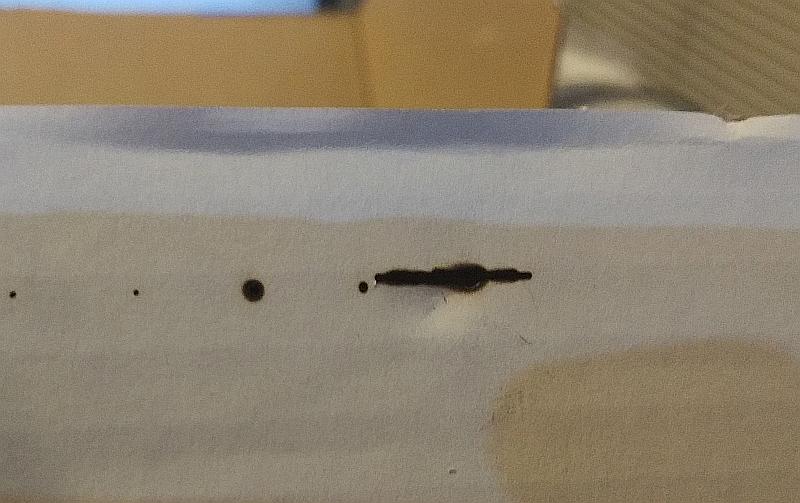

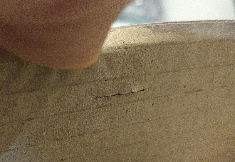

Dnes jsem zkoušel 15W BLUE laser. Zaostření asi 0,3mm, ale výkon na překližce je mizerný, šlo by pomalu gravírovat, na řezání to není. Zkoušeno na překližce.
Rád si přečtu další zkušenosti.

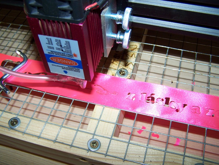

je to přesně jak píšeš... opakovaný průchod. Možná jsem to napsal špatně stou vlnovkou... jedná se o karton 5 vrstvý = spodek + vlnovka + prostředek + vlnovka + vršek a síla je cca 4-5mm . u toho 15W mám totiž několik otazníků, protože to nemám na čem změřit a tvrdí mi, že to je 15W TTL / cca 7W kontinuál (pokud to píšu dobře
Tu stuhu projedu sílou lasru na hodnotu v čísle 6-10 (záleží podle toho jaká je barva, čím tmavší tím menší číslo a u světlé-skoro bílé a bílé si můžu nechat zdát, protože to odráží a občas projde sem tam na hodnotu až 600, ale spíš se tomu nechce).
proto i ten dotaz jak si poradit s tím akrylem průhledným, jestli to vůbec jde nějak.
