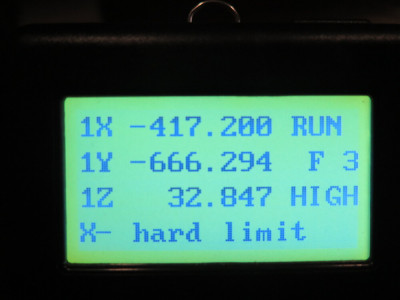

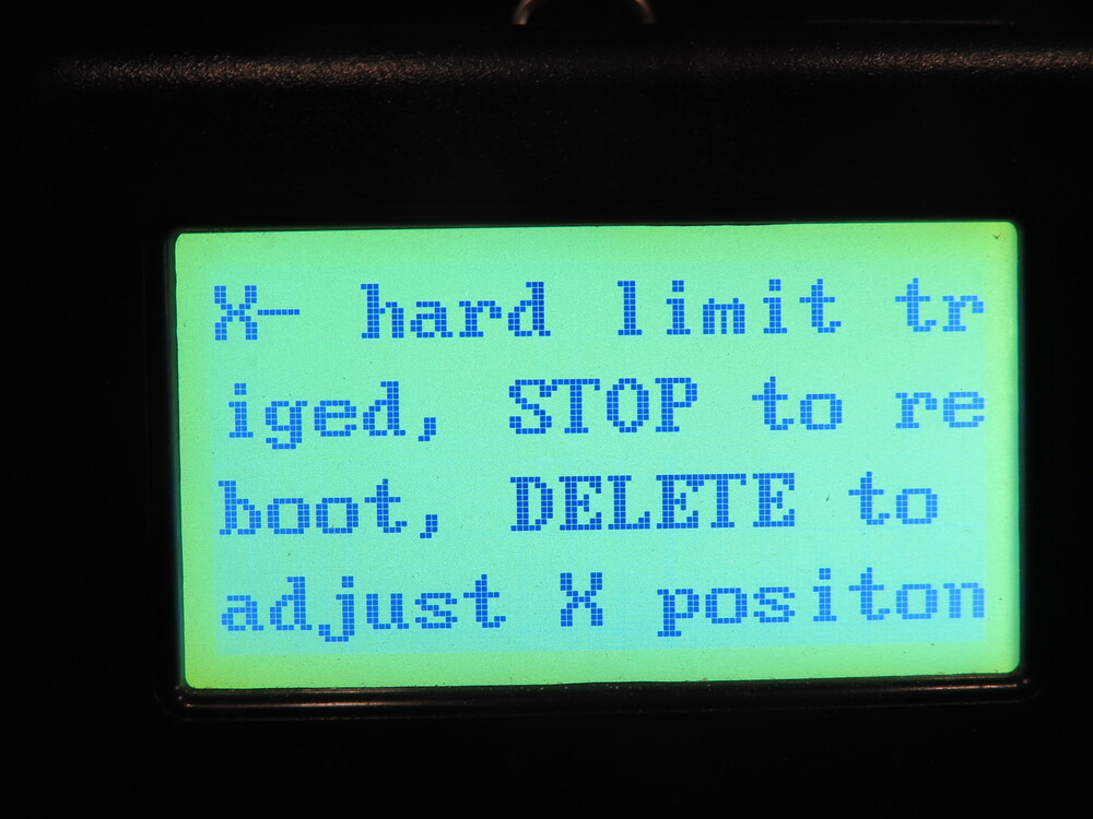

Chtěl bych se zeptat, zdali by mi někdo mohl poradit jak odstranit chybovou hlášku na controleru ovládání frézky :
X-hard limit triged, STOP to re boot DELETE to adjust X Position

No zřejmě bys měl hlavně napsat jaký řídicí systém používáš, jak máš zapojené a nakonfigurované koncáky, a za jakých okolností ti to tu hlášku napíše.
Systém ti oznámil, že jsi najel na koncák. Tak buď jsi na něho opravdu najel, nebo máš koncáky blbě nakonfigurované, případně je spínač vadný nebo je utržený drát. Nebo tam ty koncáky třeba vůbec nemáš.

Výše popsaná hláška nastane :
- stroj zapnu na controleru vyskočí hláška Go Home.....dám OK a okamžitě dojde k zablokování stroje (ani na jednom čidlo trvale nesvítí dioda)
- pokusil jsem se vypnout i stroj oddálit jednotlivé osy od koncáku a bez potvrzení najetí na zakladní pozici popojet manuálně z kterékoliv osy od koncáku - dojde opět k zablokování

Tipnul bych si, že máš koncáky v systému nakonfigurované jako opačné. Takže máš třeba NO ale v systému máš nastavené NC nebo naopak.

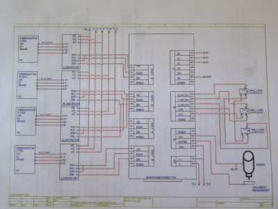

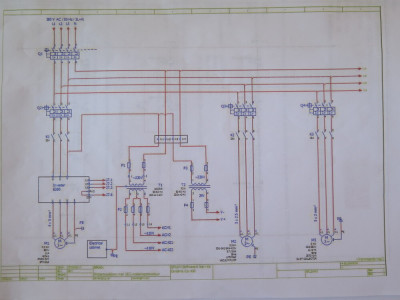

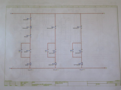

Přikládám jedinou dokumentaci elektro ke stroji, pokud by bylo potřeba něco nafotit tak mi případně řekněte co.

Psal jsi, že se to podělalo když jsi šel v konfiguraci někam, kam jsi neměl.
Ta konfigurace bude asi boharčí než jsi sem vypsal, ne?
Znovu opakuju - pokud to vzniklo zásahem do konfigurace a ne nějakým provozem, a pokud dráty nejsou upadlě a koncák reaguje, tak máš pravděpodobně ty koncáky špatně nakonfigurované. Můžou fungovat jako NC nebo NO. Tedy že klidu jsou sepnuté nebo naopak rozepnuté. Tak asi máš tu konfiguraci špatně.
Kdybych to řešil a neuměl to v konfiguraci najít, postupoval bych takhle:
Připoj voltmetr na konektoru pro připojení koncáků mezi piny -24V a vstup pro koncák. Naměř co tam je když je osa někde odjetá a co se tam objeví když najede na koncák.
Pak bych odpojil drát od koncáku osy X a zjistil, co to dělá. Pokud by to stále řvalo, že má problém, tak bych ten vstup pro koncák propojil drátem přímo na tom konektoru na GND (na tom schematu to mají označené jako -24V). Pokud by to řvalo pořád, tak místo na GND bych to připojil na +24V.
